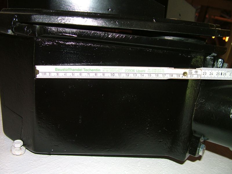

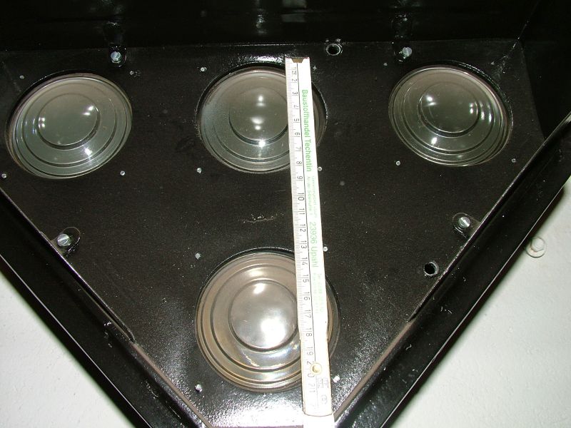

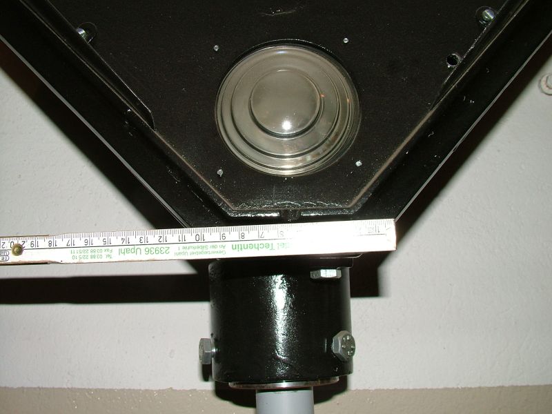

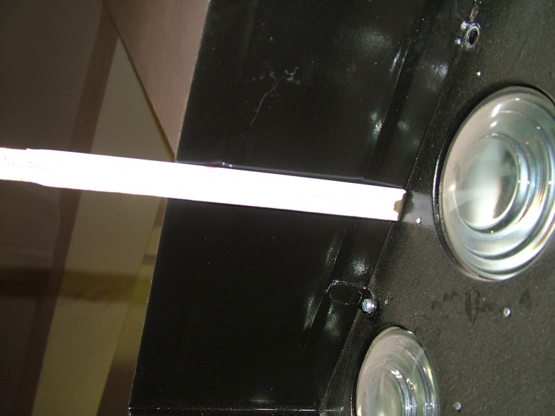

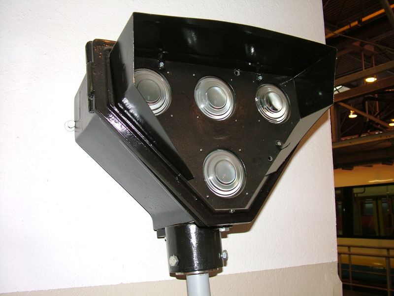

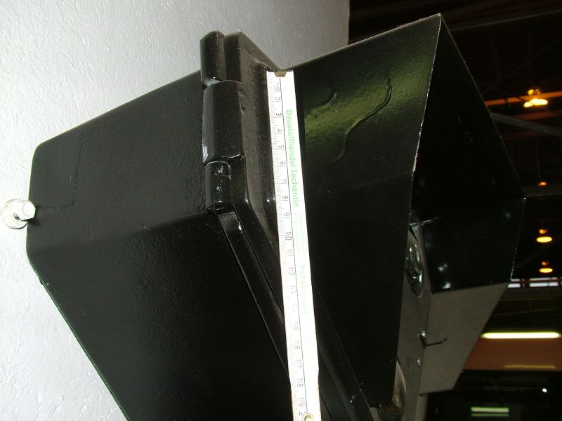

Die Maße aus der KdT-Empfehlung
Breite b = 500 mm
Höhe h1 = 350 mm
Nimm nun ein Bild des Vierpunktsignals und bilde die Verhältnisse:
......< 500 >
.....________...v
....|.O.O.O.|.100
.....\...O.../.. v
.......\___/ .. 250
<200+100+200>
So würde ich es machen.

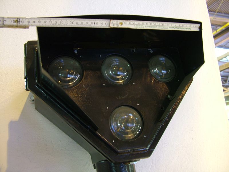

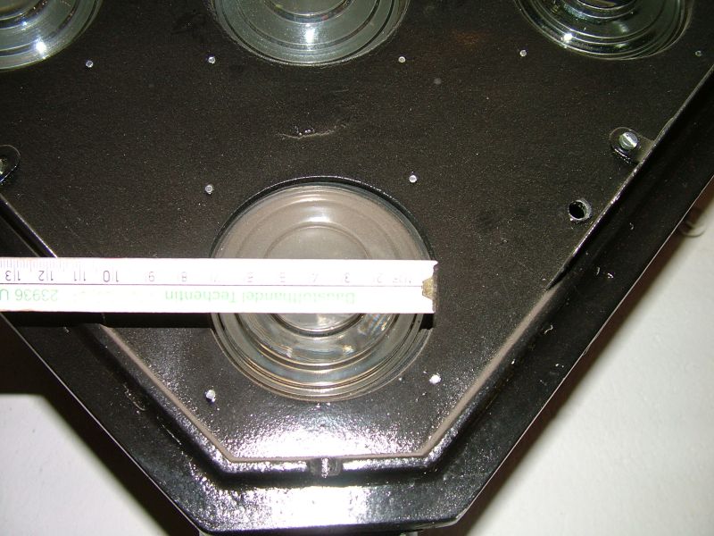

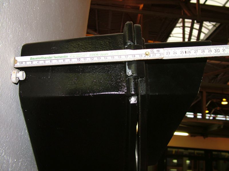

auch wenn die Fotos nicht perfekt sind, sollten die Maßangaben zum Nachbau ausreichen.
Wir sind gespannt, wann die ersten Modellfotos zu sehen sind.

Bo Andersson
Beiträge: 49
Registriert: So 1. Aug 2010, 08:55
Wohnort: Sweden
Re: Maße Strassenbahn Formsignale
Beitrag von Bo Andersson »
Bo Andersson
Beiträge: 49
Wohnort: Sweden
Bo Andersson
Beiträge: 49
Wohnort: Sweden
