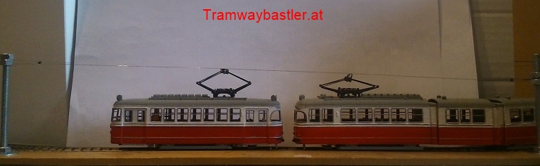

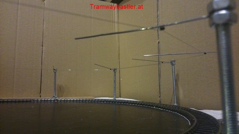

Da der Thread Was als einfachen Fahrdraht? für mich gesperrt ist poste ich hier meine Lösung für einen Fahrdraht der mit seinem Durchmesser dem Echten entspricht.
Laut einigen Quellen ist der Fahrdraht zirka 10 -15 mm im Durchmesser das entspricht 0,115 - 0,17 mm in H0. Ich hab mir dafür einen Klavierseitendraht mit 0,16 mm zugelegt. Um den Abstand zwischen der Aufhängung und dem Fahrdraht zu bekommen verwende ich Bastelperlen mit 1mm Durchmesser die glücklicherweise wie ein Torus aussehen. Gelötet hab ich nichts maximal in der Kurve mit dem Radius 19cm die Perlen mit etwas Sekundenkleber an der Aufhängung fixiert damit sie nicht nach innen rutschen, habe dafür aber schon eine bessere Lösung erdacht die ich beim nächsten mal ausprobieren werde.
Sie ist voll betriebsfähig und biegt sich auch nicht bei einer Länge von 34cm nach oben durch wenn die Straßenbahn unten hindurch fährt.

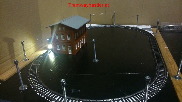

Ich hab zwei Versionen in den Kurven ausprobiert. Einmal mit Masten und einmal mit Drahtaufhängung.

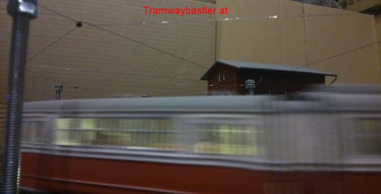

Hattest Du die Federdruck der Stromabnehmer angepasst? Gibt's vielleicht auch bewegendes Bild?

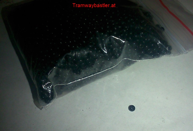

Mal ein näheres Bild von den Bastelperlen.
Sie sind eigentlich dafür gedacht um Ketten oder Armbänder daraus zu machen.
Sollte man in jeden Bastelladen bekommen einzig die kleine Größe von ~1mm könnte eine Herausforderung beim Suchen werden.

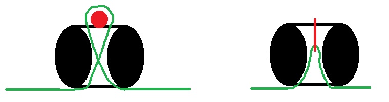

Rot ist der Querdraht und grün der Fahrdraht, die Bastelperle ist im Querschnitt dargestellt. Montiert hab ich sie auf die linke Weise. Werde diese Art in Zukunft aber nur mehr bei Ausleger und nicht mehr bei Querdrähten verwenden, dort werde ich die rechte Art probieren. Ich hoffe damit das Verrutschen und das dadurch notwendige festkleben verhindern zu können. Der rote Querdraht wird dabei genauso wie der grüne Fahrdraht in die Bastelperle hinein gezogen.

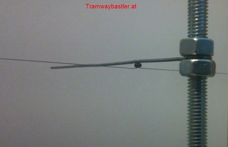

Eine scharfe Nahaufnahme von einer Montierten. Hier musste ich den Ausleger etwas anfeilen damit der Fahrdraht nicht verrutschen kann.
Den Federdruck hab ich nicht verändert. Ob der Kontakt funktioniert hab ich nur mit der Diodenfunktion eines Multimeter gemessen weil ich dafür erst einen Triebwagen umbauen muss.
Auf diesem Bild sieht man das auch bei zwei am Federdruck nicht veränderten Stromabnehmer sich der Fahrdraht, der hier 34cm von Fixierung zu Fixierung misst, so gut wie nicht durch biegt.
Für bewegte Bilder muss ich mir erst einen Account bei einem dementsprechenden Anbieter zulegen was ich eigentlich schon länger zeit vor habe.

Das Material für den Versuchsaufbau hat mich gerade mal 4€ gekostet und weil ich nicht wusste ob es klappt hab ich mir deshalb keine Oberleitungsmasten gekauft. Werde mir aber jetzt 2-3 Stück besorgen und es in einer Kurve, wo die stärksten Kräfte entstehen, ausprobieren. In der Geraden oder großen Bögen sollte es aber keine Probleme geben. Der mittlere schiefe Mast auf meiner Versuchsanlage stammt nicht vom Verspannen den hab ich leider so gebohrt und konnte ihn nicht einmal durch das Verspannen gerade bekommen.
Die Schraublösung verwende ich auf der zukünftigen Anlage nur dort wo ich sie verstecken kann zB. in Gebäuden wo ich den Draht dann durch die Wände hindurch ziehe.

Hab nun meinen zweiachsigen Type L4 Triebwagen zum Oberleitungsbetrieb umgebaut und jetzt dreht er mit einem vierachsigen c2/3 Beiwagen seit über einer Stunde problemlos seine Runden auf der Testanlage.
Selbst mit dem Stromabnehmer mit nur einem Draht als Schleifstück, für die Stromabnehmer die zwei Schleifstücke haben ist leider an einem Abschnitt der Fahrdraht mit 68mm zu hoch weshalb ich sie nur kurz ausprobieren konnte dabei funktionierten sie aber anstandslos.
