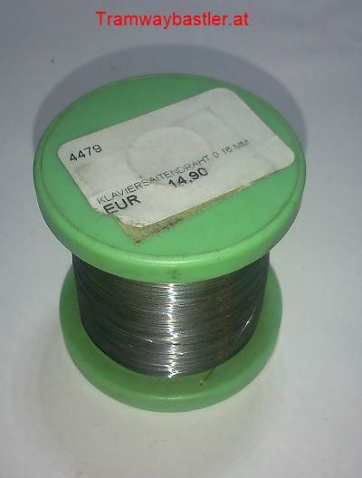

Ich hab ihn in einer Eisenwarenhandlung unter den Namen Klaviersaitendraht gekauft etwas anderes steht auch nicht auf der Spule. Schätze das es sich um Federstahl handelt.

wenn es "Klaviersaitendraht" ist, handelt es sich um einen oberflächenveredelten reinen Stahldraht. Der ist für mechanische Eigenschaften konzipiert, aber nicht für elektrische Funktion gedacht. Da wäre dann eine nachhaltige Funktionsfähigkeit von großem Interesse.

Ingbert hat geschrieben:wenn es "Klaviersaitendraht" ist, handelt es sich um einen oberflächenveredelten reinen Stahldraht. Der ist für mechanische Eigenschaften konzipiert, aber nicht für elektrische Funktion gedacht. Da wäre dann eine nachhaltige Funktionsfähigkeit von großem Interesse.
Stelle ich mir interessant vor, sowas zu löten.

...den Klaviersaitendraht gibt es auch vernickelt.
...oder auch zum umwickeln von Gitaresiten aus Bronce.

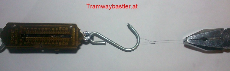

Kann man mit einer Lötnadel ziemlich unspektakulär verlöten.
Habe in einem Versuchsaufbau eine Schlaufe gelötet und mit einer Kofferwaage ausprobiert wie stark man sie spannen kann.
Nach einigen Durchgängen hab ich festgestellt das erst bei 2,5-3kg die Lötstelle aufreißt.

hast Du mir eine Bezugsquelle für deinen dünnem Draht.
Hans

Ich hab ihn hier gekauft. Link
Hab noch ein paar Lötversuche unternommen und es bis zu 5kg geschafft. Außerdem hab ich es auch mit Sekundenkleber versucht und herausgefunden das dieser immer bei ~2kg aufreißt.
