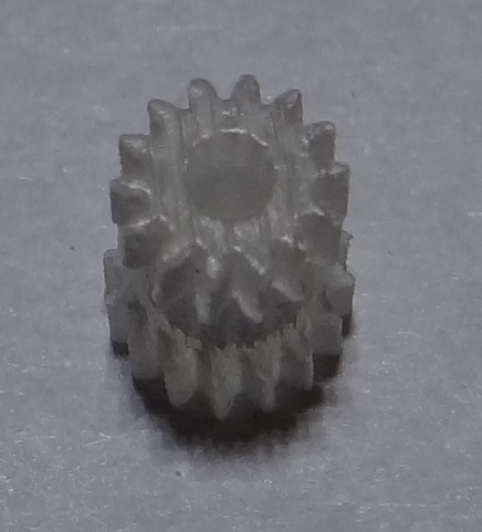

Die Zukunft sehe ich in der Stereolithografie mit flüssigen Kunstharzen, mit der z.B. die Geräte Form 2 von Formlabs oder Liquid Crystal 10" von Photocentric arbeiten. Dieses Verfahren belichtet eine Schicht komplett und ist deshalb in der Lage, trotz wesentlich geringer Schichtdicke, kurze Druckzeiten zu ermöglichen. Bei richtiger Gestaltung des Modells und Beherrschung der Drucktechnik sind Stufungen z.B. bei Dachrundungen mit bloßem Auge nicht mehr feststellbar.
Es sind die blauen Teile (zum Vergrößern bitte Anklicken!)
Meine Teile habe ich bei einem Kleinabieter drucken lassen, den ich über das Portal https://www.3dhubs.com in Deutschland gefunden habe.
Siehe auch: https://www.heise.de/make/meldung/3D-Hu ... 40522.html.
Mit dieser Drucktechnik ist es einem Anbieter auch gelungen, schrägverzahnte Zahnräder Modul 0,3 mit nur 10 Zähnen (Durchmesser außen 3,6 mm !) funktionsfähig zu drucken.
Auch ich bin für alle Erfahrungen und Hinweise auf alternative Materialien, Druckverfahren und Druckanbieter dankbar. Ich konnte und wollte noch nicht alles ausprobieren. Vieles verbietet sich schon durch modellbauunfreundliche Preise.
Zu Ganzen gibt es noch viel zu wenig Erfahrungsaustausch unter den 3D-Druck-Modellern. das kann man aber ändern, u.a. in diesem Forum.
Gruß an alle

Modul 0,3 Zahnräder auszudrucken probier ich auch.
Man sieht anhand den Zahnrädern den Unterschied zwischen der Stereolithografie mit seinem präzisen Ausdruck und den abgerundeten Kanten beim Multi-Jet Modeling(FUD bei Shapeways) Verfahren.
Bin gerade dabei das Zahnrad einem Dauertest zu unterziehen. Das erste ist, nachdem der Motor nicht fest genug montiert war und einige Male aus der Halterung gerutscht ist, sehr schnell zerstört geworden. Jetzt hab ich den Motor fester fixiert und das Zahnrad dreht schon 7 Stunden durchgehen im Modell seine Runden, mit dem einen Zahnrad auf einer Schnecke auf dem anderen zwei weitere Zahnräder.

Genial wie die Qualität schon bei für Privatpersonen leistbaren Druckern ist. Kannst du auch ein Modell mit Stützgerüsts zeigen denn genau die macht den Druckanbieter die meiste Schwierigkeit und ist der Grund warum sie meine Modelle nur im Lasersintern oder Multi-Jet Modeling Verfahren, also wo man keine Stützstruktur mechanisch entfernen muss, drucken wollen.
