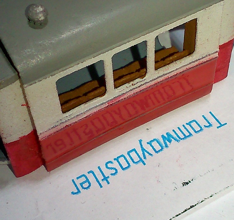

Schließ mich Bodo-Lutz an. Hatte bis jetzt noch immer gut Ausdrucke, meistens besser als von Shapeways vor allem bei Stangen und schmale Abstände zwischen Bauteilen.
Wegen der Oberflächen hab ich jetzt eine einfache Möglichkeit gefunden sie spiegelglatt zu bekommen. Diese Methode hab ich beim Dach und dem roten Teil wo sich die Schrift spiegelt ausprobiert. Der weiße Teil ist zum Vergleich nur lackiert.
Für das Dach und den roten Bereich brauchte ich nicht einmal eine Minute. Bemalt hab ich es dann nur mit dem Pinsel und nicht per Airbrush. Diese Methode kann aber nur auf größeren glatten Flächen wie Dach, Seitenwänden ohne Dachlüfter, Scheinwerfer usw. angewendet werden. Die Kleinteile sollte man bei Modelle aus SLS meiner Meinung nach sowieso als Zurüstteile ausdrucken.

Tramwaybastler hat geschrieben:Wegen der Oberflächen hab ich jetzt eine einfache Möglichkeit gefunden sie spiegelglatt zu bekommen. Diese Methode hab ich beim Dach und dem roten Teil wo sich die Schrift spiegelt ausprobiert. Der weiße Teil ist zum Vergleich nur lackiert.
Und welche Möglichkeit wäre das?
