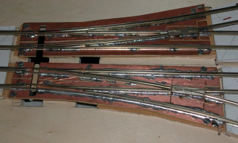

...hier noch ein Bild meiner letzten beiden Weichen auf Sebi's Bayernstraße - mit gefrästen Herzstücken. Selbst kritische Fahrzeuge fahren zuverlässig drüber.
Gruß Tobi

Hallo Alexander,
bei Tipps & Tricks sind unter der Überschrift "Weichen" zwei unterschiedliche Weichen abgebildet. Die erste ist die Ypsilon-Weiche, die ist kompletter Selbstbau und dafür gilt auch die dort beschriebene Methode des Zungenbaus aus Vignolprofil.
Die zweite Weiche ist aus einem Swedtrambausatz entstanden. Die Weichenzungen dafür sind Messinggußteile, das Urmodell ist aus Blechstreifen entstanden mit angelötetem Zapfen.
Beide Weichen haben kein Leiterplattenmaterial als Basis. Bei der Beschreibung in meinem letzten Beitrag bin ich davon ausgegangen, daß Du die Weiche auf Leiterplattenmaterial aufbauen würdest. Da bietet es sich an, die Weichenzungen so zu bauen, wie sie auch im Bausatz enthalten sind.
Aussparung für die Weichenzunge:
Das Rillenprofil hat auf einer Seite den Schienenkopf und jenseits der Rille die Rillenbegrenzung. Im Bereich der Weichenzunge treffen gerade und abzweigende Schiene aufeinander. Wir benötigen dort von der einen Schiene den Schienenkopf und von der anderen Schiene die Rillenbegrenzung. Den Rest habe ich mit einer Laubsäge ausgesägt. Hält man nun beide Profile gegeneinander, so erhalten wir die Lücke für die Weichenzunge. Die "Lücke" muß etwas länger als die Weichenzunge selbst sein. Die Spitze der Weichenzunge darf, wenn sie am Schienenkopf anliegt, nicht in die Rille hineinragen. Deshalb gibt es im Schienenkopf eine Aussparung. Solch eine Aussparung braucht man auch bei der Rillenbegrenzung. Aus diesem Grunde ist das entsprechende Profil etwas länger als die "Lücke". Es wird von außen an die Rillenbegrenzung des anderen Profils gelötet.
Damit die Spitze der Weichenzunge in beiden Stellungen sauber anliegt, sollte man bei den Profilen zur jeweiligen Unterkante hin etwas mehr Material abfeilen (leicht schräge Wandung).
Beim Foto der Bausatz-Weiche scheint die "Lücke" kürzer zu sein, als hier beschrieben. Im Bereich des Zungenlagers geht sie aber tatsächlich bis an die Zungenschiene heran. Der Rillenboden dient noch als zusätzliche seitliche Abstützung für den Drehzapfen.
Ich hoffe, daß es jetzt etwas klarer ist. Leider konnte ich den Weichenbau nicht in einzelnen Schritten fotografisch darstellen, weil der Gleisbau schon abgeschlossen war, als ich die Beschreibung verfaßt habe. Einzig die Bausatz-Weiche ist noch offen und bietet (vorerst noch absichtlich) einen Einblick in den Aufbau. Fotos mehrerer Baustadien kann es meinerseits erst geben, wenn ich mich an eine geplante Erweiterung heran mache (kann aber noch einige Jahre dauern).
Werner

Vielen Dank für Deine Ausführungen Werner!
http://www.eisendo.de/Swedtram/Swedtram ... behor.html
Noch ein Fragenthema:
Du schreibst, Swedtram-Weichen werden nicht auf Leiterplattenmaterial gelötet. Auf den Bildern oben ist auch klar warum: Es sind wohl Schwellen im Bausatz enthalten. Swedtram behauptet im Link, Weichen würden für 2-Leiter-Gleichstrom verwendbar sein. Ich meine, dazu sind die Herzstücke nicht isoliert. Man betrachte die Abbildungen oben! Es ist kein Problem jenes Herzstück mit Minitrennscheibe, Feile oder Säge zu isolieren. Dann würde aber die Weiche auseinanderfallen, weil die wenigen Weichenschwellen nicht alle Teile fixieren. Kann das jemand bestätigen? Demnach müssten auch Swedtramweichen gelötet werden?! Harald zeigt es. Er isoliert die aufgelöteten Bauteile, indem die Kupferschicht der Leiterplatte entsprechend geteilt wird.
