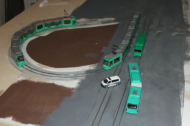

Anfang dieses Jahres kam mir die Idee ein Modul zu bauen und die Fahrzeuge in Betrieb zusetzen.
Ich entschied mich für die Haltestelle "Fondation Beyeler" oder auch Riehen Dorf (Schlaufe) genannt. Nach dem Gleisbau und einer ersten noch nicht zufriedenstellenden Farblichen Behandlung wurde der Combino 301 motorisiert und mit der beiliegenden Krankenkassenwerbung versehen.
Das Modell sowie das Modul wurden im Juli während einer Ausstellung dem Betriebstest unterzogen.

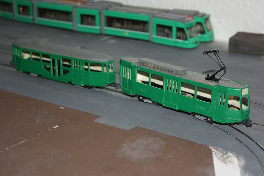

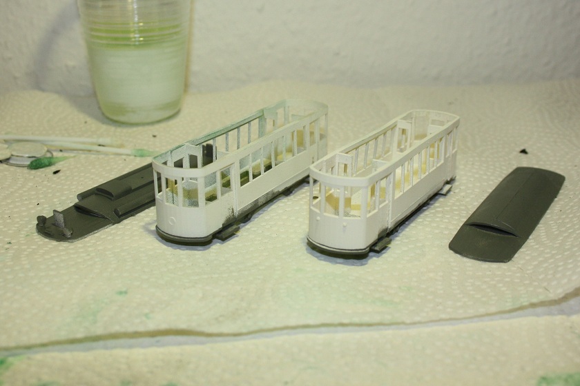

Seit letzter Woche geht´s ziemlich rund... Die 3 Resingehäuse wurden lackiert...
Be 4/4 - 477 "Cornichon" mit bereits montiertem Pantograph
Der B4S besitzt sogar schon ein Fahrwerk, hierzu wurde ein c1-Fahrwerk von Halling Adapitert.
Und der B4 auch lackiert ohne weitere "Features".

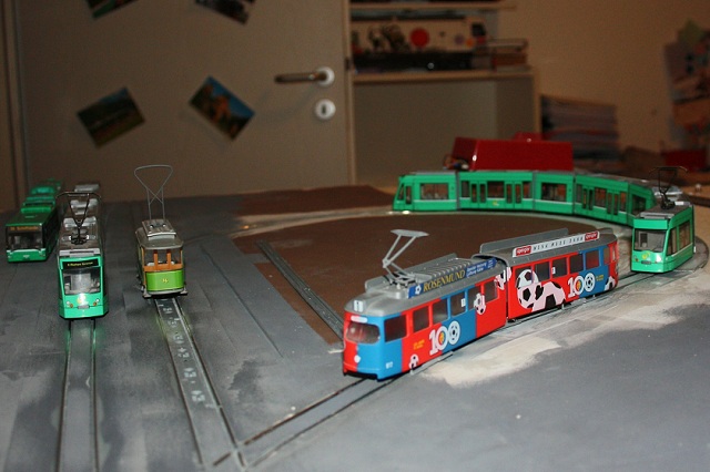

Eine zeitlang waren nur die Combino´s 301 und 315 betriebsbereit, beide stehen hier auf meinem Modul:
Seid 2 Wochen ist auch der Muesumswagen Ce 2/2 - 4 "JuZu sowie der ""FCB Duewag 617 betriebsbereit; der 617 hat allerdings noch sehr schlechte Fahreigenschaften, werde Ihn wohl beschweren müßen.

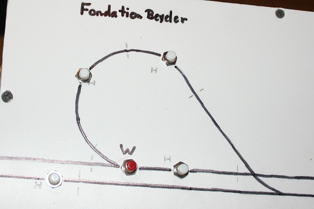

Kurz zur Technik, gefahren wird bei mir Analog. die einzelnen Halteabschnitte werden über weiße Taster hinzugetastet. sowie die Weiche über einen roten gesteuert. Egal wie die Weiche anliegt ein Druck aufn Taster und die Weiche stellts.

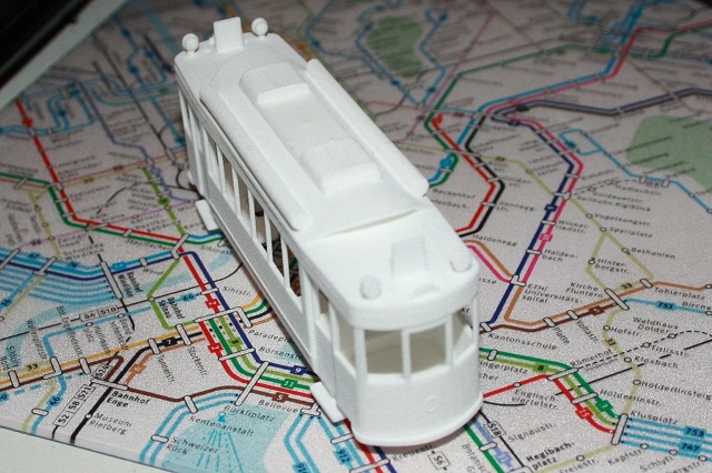

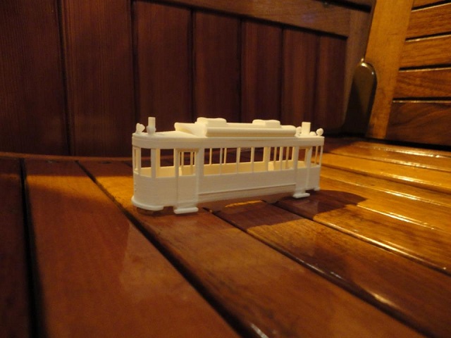

Am 16.11. kam dann meine erste Shapeways Lieferung. Der von einem Bekannten gezeichnete Be 2/2 der Seire 173 ff. wurde als Muster in White Strong&Flexible bestellt. Dieses Erstlingswerk wurde an den 3D-Zeichner übergeben.
2. Bild (c) R. Reutimann.
Ein zweites Modell zusammen mit einem passendem Hänger wurde von mir bestellt, sofern geliefert werde ich euch weiterhin auf dem laufendem halten.

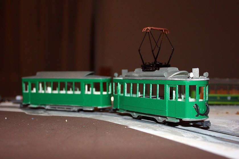

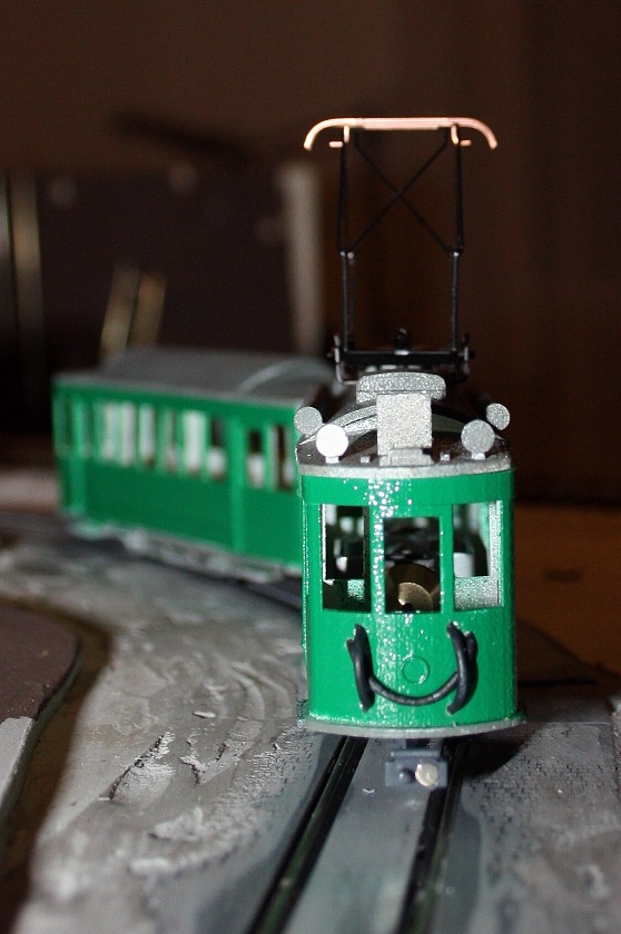

In den letzten Wochen hat sich bei meinem Fuhrpark einiges geändert.
So konnte am 11.12.2012 der Be 4/4 Typ Cornichon sowie der B4S in Betrieb genommen werden. Noch fehlen die Fensterscheiben.

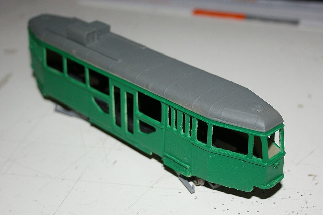

Am 04.12. traff das verbesserte Modell des Be 2/2 181 sowie das erste Modell des B2 - 1193 ein. Hergestellt bei Shapeways in Ultra Frosted Detail
Bis zum 12.12. war das Modell weiß grundiert, und der Rahmen + Fahrwerk erhielt eine "Mausgraue" Lackierung.
Am 13.12. wurde der Wagen grün lackiert, jeodch muessen noch einige Kleine nacharbeiten durchgeführt werden, am Tag drauf bekamm der Wagen das erste "3pol." Kabel, Luftschläuche und den Pantograph.
Nach Einbau der Kupplungen und Antriebe / Achsen, wurden am 14.12.2012 einige Probefahrten an der Endstelle Riehen Dorf unternommen...

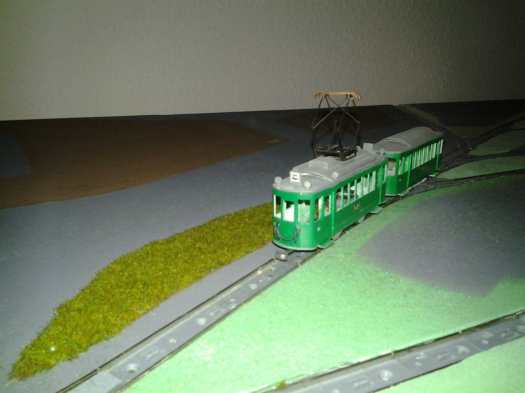

Das Gezeigte gefällt mir wirklich recht gut!
Sehe ich richtig, dass du auf Luna-Gleisen fährst, die Straßenoberfläche aber gespachtelt hast?
Schienenchaos
Schienenchaos
- Beiträge: 105
- Registriert: Sa 7. Apr 2012, 18:09
- Wohnort: Freiburg
Re: Basler Fahrzeuge
Hallo Schienenchaos,
ja du siehts richtig. Ich fahre mit "Luna",
allerdings hat mir das grau bzw die pflastersteinoptik nicht gefallen und deshalb wurde es asphaltgrau...
Bin mit dem Ergebniss aber noch nicht zu frieden. Zudem wurde neben die seitlichen Luna - Abdeckung noch Hobbyglas geklebt um eine größere
Straßenfläche zu erhalten.
Im Moment überlege ich mir sogar nur noch die mittleren Abdeckungen von Luna zu verwenden. Da ich extreme Stromlosigkeit habe solange die seitlichen Abdeckungen
montiert sind....
Grüße Dante Schuggi

erst einmal Glückwunsch zu den gut gelungenen Zweiachsern, wenn sich Shapeways anstrengt, dann geht es halt auch in FUD.
Bei den Gleisen stelle sicher , daß die Räder an keiner Stelle auf das Pflaster oder die Farbe auflaufen können, Du unterbindest sonst den Kontakt. Eine üblicherweise empfohlene Maßnahme ist, die Oberkante der Fahrschiene um mindestens 0,2mm über die Strassenoberfläche hinausragen zu lassen. Das schaffst Du auch, indem Du den unmittelbaren Bereich der Strassenoberfläche anschrägst.
Werner.

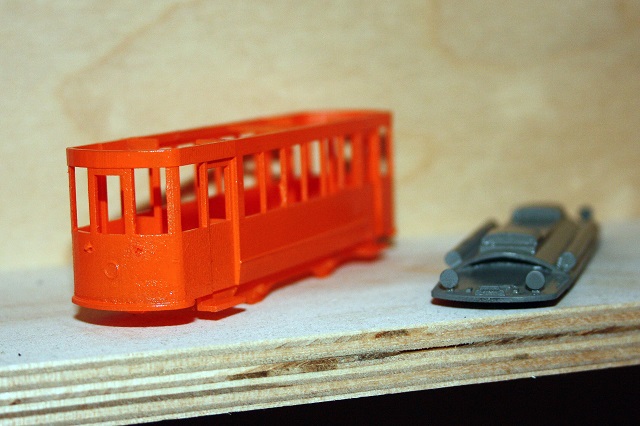

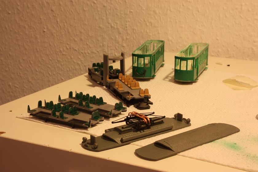

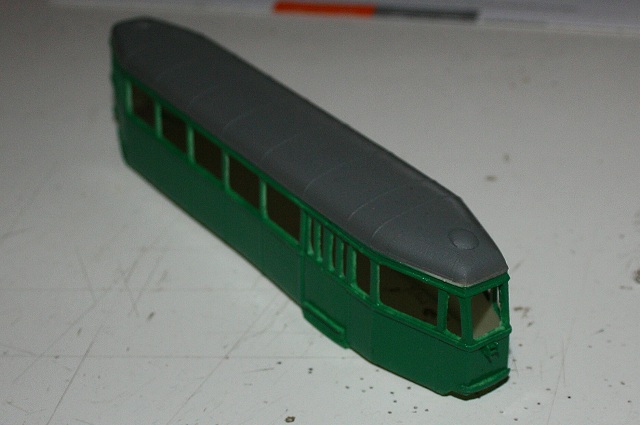

Hier zu sehen die Fahrzeuge in der Lackierkabine; hinten die Gehäuse der Be 2/2 181 und B2 1193, vorne die Dachelemente der Fahrzeuge.
In der Mitte sieht man die zukünftigen Wagenteile 6 und 7 respektive die Inneneinrichtung des bald fertigwerdenden Be 6/8 302 "Combino", dann dürfen nun auch meine Preiserlein an der Umfrage teilnehmen ob die neuen Tramwagen Stoff - oder Holzsitze erhalten sollen.
Das vorlackierte Gehäuse zeigt denn späteren Xe 2/2 2017, er entspricht vom Wagenkasten dem 181, am Dach wurden die Fixierungen überarbeitet und die Brosebandkästen demontiert
Neuste Fahrzeuge sind Die Be 2/2 156 mit Brosebandkasten und geteilten Fenster sowie die "Badewännli" C2 1045+ 1046. auch der Be 2/2 163 mit Steckschildern ist bereit druckfertig.
Ich hoffe die Neuerungen gefallen euch.
