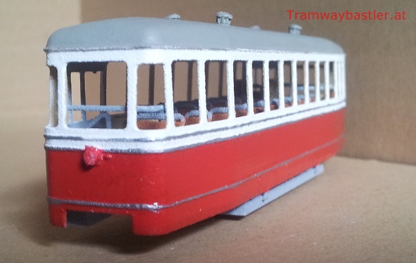

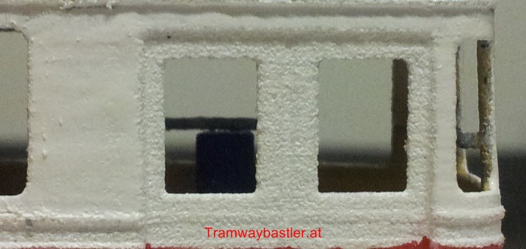

Gerne dazu hab ich eine dickere Schicht Farbe aufgetragen sie über die Nacht trocknen lassen und dann mit einem flachen Schraubenzieher geglättet. Anschließend mit einer Polierpaste poliert, den restlichen Tag trocknen lassen und am Abend noch einmal mit einer dünnen Schicht Farbe drüber lackiert. Um das zu vereinfachen hab ich auch meine Modelle umkonstruiert und Kleinteile wie die Scheinwerfer und die Elin-Dose entfernt und zu den Fensterrahmen hinzugefügt wo sie in besserer Qualität mit ausgedruckt werden.
fertig poliert
hier sieht man gut den Unterschied zwischen fast perfekt geglättet und nur lackiert.

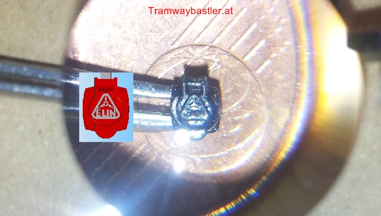

Die Kleinteile schauen dafür um einiges besser aus und sind jetzt nicht beim polieren im Weg. Die Scheinwerfer kann man auch beleuchten.
Im Hintergrund ist die Weltkugel einer 1Cent Münze.
