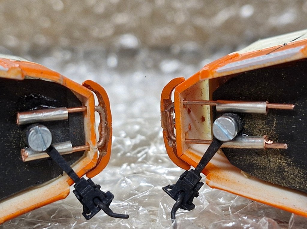

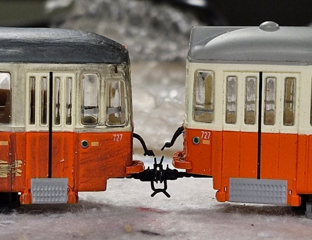

Zierliche Luftschläuche (ebenfalls von Veit) vervollständigen Tw & Bw, weil mir bei der Demontage der Modelle die wuchtig wirkenden Luftschläuche von Atlas zerbrachen ...
Lange Zeit grübelte ich, wie ich die Atlas-Wagenkästen auf den Halling-Bodenplatten fixieren kann, damit der "Fünf-Finger-Kran" gefahrlos die Modelle heben kann ...
Wie erkennbar fräste ich an den Rammbohlen von unten eine Aussparung hinein, wo dann ein 0,7 mm - Sommerfeldt-Oberleitungsdraht als U gebogen eingeklebt wurde.
Da die Rammbohlen von Atlas am Wagenkasten nur eingesteckt waren, gab´s also Löcher ... hinter denen ich unter der Halling-Bodenplatte Aderendhülsen (1qmm) einklebte ...
Somit wird von außen die Rammbohle in den Wagenkasten und in die dahinter befindliche Aderendhülse gesteckt.
Fertig ist die "Fünf-Finger-Kran" - feste Fixierung des Wagenkastens auf der Rammbohle.

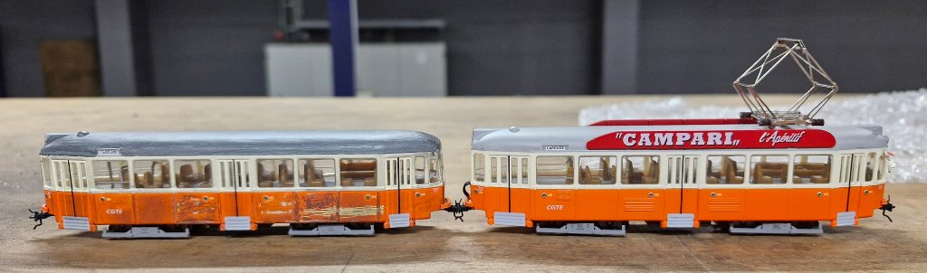

Nun noch ein Gesamtbild des fertigen Genfer Standartzuges.
Ich weiß, das die Schweizer Standartwagen keine Düwag-Drehgestelle drunter hatten ... aber für mich stand eine betriebssichere, praktikable und überschaubar-finanzierbare Antriebslösung im Vordergrund, die mit dem Wagen im Gesamtbild harmonisiert.
Ich kann mit dem Kompromiss sehr gut leben.
Bei abschließenden Probefahrten auf meinem Versuchsträger gab´s nicht einmal irgendwelche Probleme.
Hardcore 19 bis 20 cm-Radien durchlief er fließend.

Eine prima Idee hast du da gehabt und umgesetzt ! Den Beiwagen hätte ich aber doch nicht ganz so extrem gealtert denn
In der Schweiz verkehren die Bahnen in der Regel sehr gepflegt .

Hallo Hans-Peter,
Danke für das Lob!
Tatsächlich hatte ich irgendwo in den weiten des www ein Bild gefunden, wo hinter einem gepflegten Tw ein runter gerockter Bw lief, der wohl kurz vor seiner Abstellung stand ...
Dem Fotograf gelang nur ein "Nachschuß", weil er bei dessen Anblick zuerst an eine optische Täuschung dachte ...
Ob der Bw ein ex Luzerner Umbau-Bw oder ein original Genfer Bw war, entzieht sich meiner Kenntniss ... dieses für die Schweiz doch eher untypische Bild eines herunter gerockten Wagens stand aber am Ende faszinierend allgemein Pate.
Daher habe ich einen frisch hauptuntersuchten Tw mit einem kurz vor der Abstellung befindlichen heruntergerockten Umbau-Bw jetzt in meinem Repertoire.

Das ist ein gelungener Zug! Schöner Kontrast zwischen dem herausgeputztem Tw und seinem Anhängsel.
Deine Idee der Befestigung der Wagenböden ist in meine Vorlagensammlung gewandert. Sehr guter Einfall!
Gern mehr von deinen Basteleien.

Der Kontrast zwischen Tw und Bw ist ja auch von mir bewusst als "Eyecatcher" so deutlich von mir beabsichtigt gewesen, weil dieser sofort in´s Auge springt ...
Es freut mich, das meine kleine Lösungsidee zur Wagenkastenbefestigung an der Bodenplatte zum Nachahmen insperiert.
Schlicht, einfach ... aber effektiv.
Und unser Hobby sollte davon leben, das Problemlösungsideen geteilt werden.

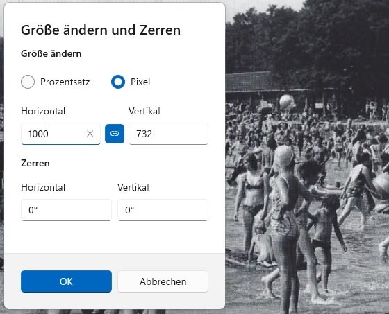

Da nun mitlerweile alle Betriebssysteme solche einfachen Grafik-Hilfsprogramme wie z.B. Paint haben kann man doch die Bildgrößen damit schon einstellen. Zumindest wenn es nur ein paar Bilder sind.

mit MS-Paint hab ich die Bilder vom Genfer Standartwagenzug bearbeitet / verkleinert.
Dabei war es für mich umständlich, das ich immer erst das Bild / die Datei speichern musste, um die aktuelle Dateigröße sehen zu können ...
Ganz sicher liegt die Ursache mit der Umständlichkeit bei mir und nicht beim Programm ...
Da hilft nur üben, üben, üben & durchwurschdeln ...

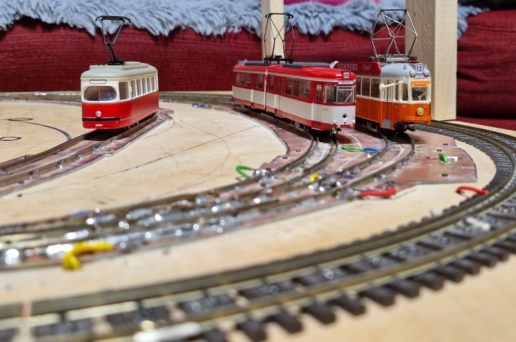

Hier mal ein kleines Stell-dich-ein von Normal- & Meterspurigen Fahrzeugen und zugleich ein Bildbearbeitungstest ... :lol: :lol: 8)
... bei dem Wetter macht basteln kein Spaß ...
Micha ... der Funkenschrauber in 1:87 & 1:1

Du hast schon recht. Einfacher wäre es wenn man nur die maximale Breite festlegt u. sich dann die Höhe automatisch anpasst. Aber ich kenne die Forensoftware nicht.
