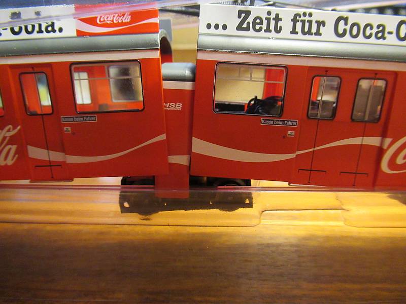

heute habe ich den Heidelberger Sechsachser mit der Coca-Cola-Ganzreklame erhalten.
Noch vor dem Öffnen des transparenten Kunststoffteils, welches das Modell umschließt, sah ich, dass das Gelenk zwischen den Wagenkästen schief war und dass das Gehäuse nicht richtig auf dem Wagenboden saß. Zwischen Wagenkastenboden und Wagenkastenseitenwand klaffte einseitig eine deutliche Lücke.
Beim Öffnen des genannten Kunststoffteils sprangen beide Wagenkastenhälften am Gelenk in die Höhe. Die Wagenböden sind nicht mit dem Drehgestell verbunden! Das Modell geht natürlich zurück.
Wie zu erwarten, fehlt auch der schwarze Aufdruck in den Doppeltüren als Andeutung der Gummiprofile.

jo-ke
Beiträge: 19
Registriert: Fr 15. Jul 2022, 17:49
Re: Neuheiten 22 von Rivarossi rollen an
Beitrag von jo-ke »
Schade.
Über den Coca Cola Heidelberger habe ich auch schon nachgedacht.
