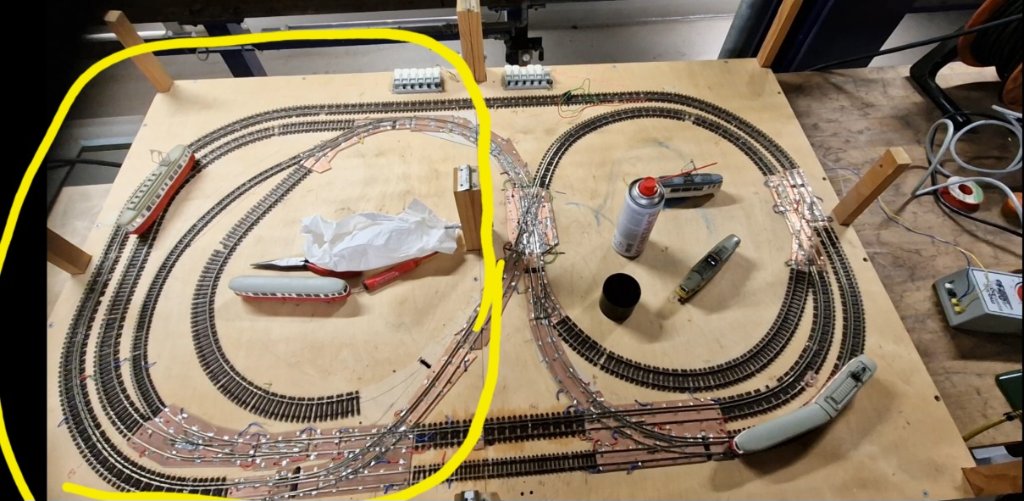

Also wurde vor gut 2 Jahren der Versuchsträger aus´m Keller wieder raus geholt & es war festzustellen, das wie beim Vorbild, bei der Gleisanlage einige Sanierungsarbeiten durchzuführen sind, wenn diese gut 20 Jahre nicht nennenswert gepflegt werden ...
Sch... Vorbildstreue! :lol: :lol: :lol:
Dabei wurde gleich im markierten linken Anlagenteil im inneren Gleis das Gleisbild abgeändert, weil ich damit nicht glücklich war.
Normalspurzüge kann ich auf dem rechten Anlagenteil zwischenparken ... Meterspurzüge aber nicht. Und das störte mich ... :mrgreen: :mrgreen:
Am Ende kam dann das raus ...

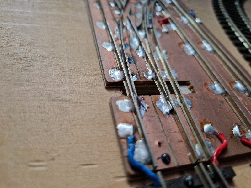

Bei diesem Umbau konnte ich meine vor über 20 Jahren schon hart erarbeitete Weichenbautechnik, weiter verfeinern und teilweise erfolgreich abändern.
Auf diesem Foto kann man sehr gut an einer Stumpfweiche, dessen Weichenzungen irreperabel kaputt gingen & deshalb zu einer Gleiseinfädelung umgebaut wurde, das Herzstück erkennen, was damals mittels abgewinkelter Gleisstücke entstand und dabei mir sehr große Spurrillen entstanden.
... entsprechend poltern dann die Wagen darüber ...
Heute baue ich das anders ... erst wird das Kurvengleis gelegt, dann wird der Schienenkopf am Schnittpunkt mit dem geraden Gleisstrang eingeschnitten und auf am geraden Schienenstück der Scheinenfuß ... dann das geradde Schienenstück einlegen, fest verlöten, Isolationsschnitte setzen und zuletzt die Rille rausgeflext, bis kein Rad bzw Modell mehr hängen bleibt.
So entstehen nicht mehr solch riesigen Rillen in den Herzstücken ...

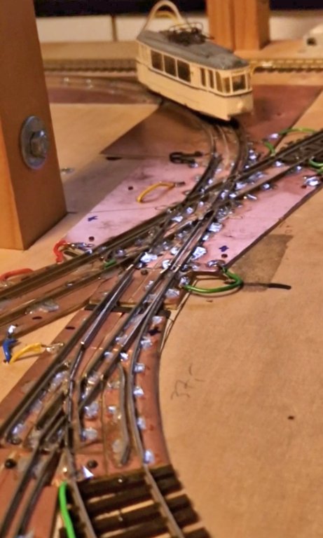

Hier noch ein Bild von meiner zentralen 3-Schiengleiskreuzung mit einer anschließenden Spitzweiche in alter Bauform, wo also die Spurrillen im Herzstück großzügig ausgefallen sind ...

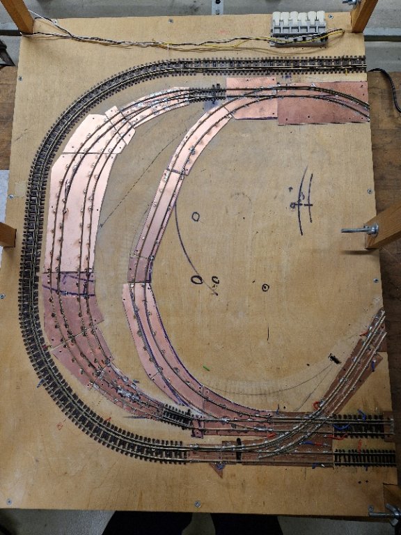

Der Versuchsträger besteht aus zwei 2 gleichgroßen Teilen (60x70 cm), die zum Transport getrennt werden können.
Es sind Gleise in den Spurweiten H0 & H0m drauf verbaut.
Kleinster Radius (inneres Kurvengleis) ca 19-20 cm.
Größter Radius (äußeres Kurvengleis) ca 25 cm.
Gleismittelabstand ca 4,5 - 5 cm.

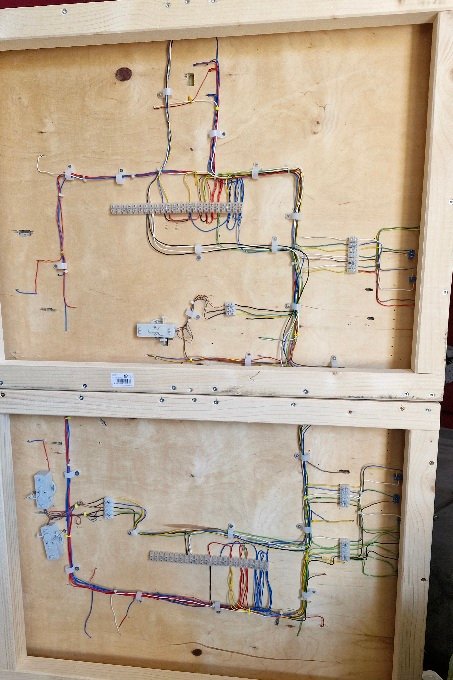

Wegen der (noch) fehlenden Oberleitung ist der traditionelle 2-Leiter-Schienenbetrieb logisch ergebend.
Alle 3 Spitzweichen sind angetrieben, die 2 Stumpfweichen sind vorbildsgerecht antriebslos und werden von den Zügen aufgeschnitten.

das alles über den Unterleitungsbetrieb zu machen .... meine Fresse ... das würde ich nicht meinem Feind zumuten wollen ;-)
Nicht umsonst fahren sehr viele über Oberleitung, weil es die Verdrahtung des gesamten Unterbaus doch erheblich einfacher macht und du gerade bei Weichen und Herzstücken völlig schmerzfrei sein kannst.

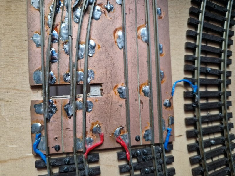

Inzwischen hab ich es mal geschafft, mit meinem Taschenfernsprecher noch ein Foto von meinen Weichenselbstbaukünsten zu machen ...
Links das Ausgangsmaterial ... ein Weichenbausatz von Tillig in Spur H0 ... rechts die daraus selbstgebaute Weiche (ein früheres Werk ... Übung macht bekanntlich den Meister ... :wink: )
Sehr schön ist der Längenunterschied zu sehen, was dem Eindruck einer Straßenbahnweiche schon viel näher kommt ...
