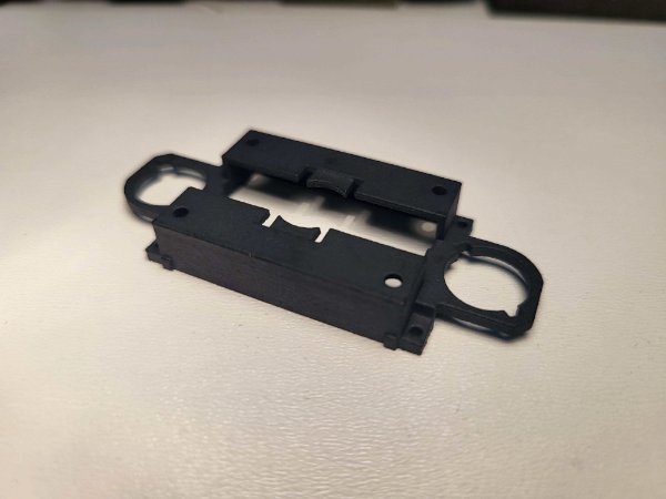

nachdem in der Vergangenheit wieder einige neue Combino Modelle durch Rietze aufgelegt wurden, brauchte ich eine Möglichkeit um diese zu motorisieren.
Dafür habe ich Austausch Teile entwickelt in die Ein 21mm Antrieb von Halling passt. (Zb. ANT-ALX-210-H0)
Das Modul wurde in PA12S gedruckt und schwarz gefärbt.
20250925_162748-min (1) (1).jpg (28.08 KiB) 30152 mal betrachtet
Die Antriebe werden einfach in die Module eingeklipst, Original Bestuhlung, sowie Faltenbälge werden übernommen und zur weiteren Stromabnahme mit den Achsen elektrisch verbunden.

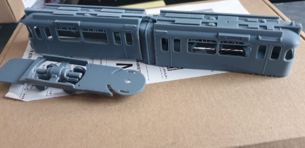

20250316_102642-min (1) (1).jpg (111.29 KiB) 30152 mal betrachtet

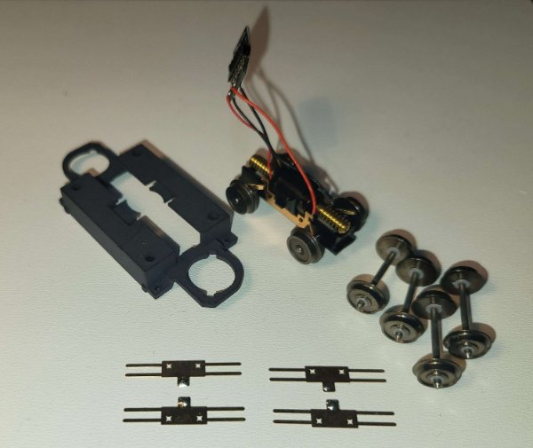

So braucht man Beispielsweise für einen 5tlg Rietze Combino in H0:
4 Achsen (Halling ETH-AXO-VRP-080-H0 oder direkt bei Herr Hödl)
2 Paar Kontaktfedern (Halling Eth-Koc)
1 Antrieb (Halling ANT-ALX-210-H0)

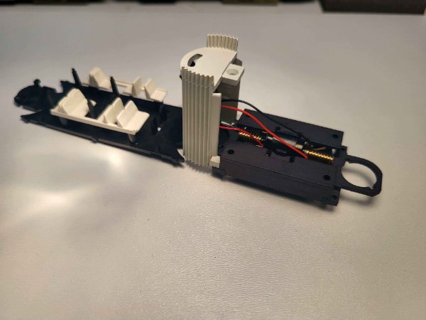

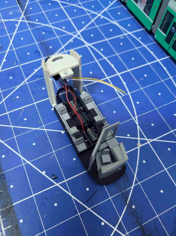

UND
1x Bodenplatte von mir. Diese kann man gerne bei mir für 10€ pro Modul bestellen.

Natürlich steht es einem Frei auch mehrere Antriebe einzubauen.
Die Mittelteile passen auch in Die Mannheimer, Dresdner und auch in Grazer Cityrunner.
Ich habe Front und Mittelteile entwickelt. Allerdings nur Fronten für Combino.
Bei Interesse gerne eine Nachricht schreiben.
Beste Grüße
Justus

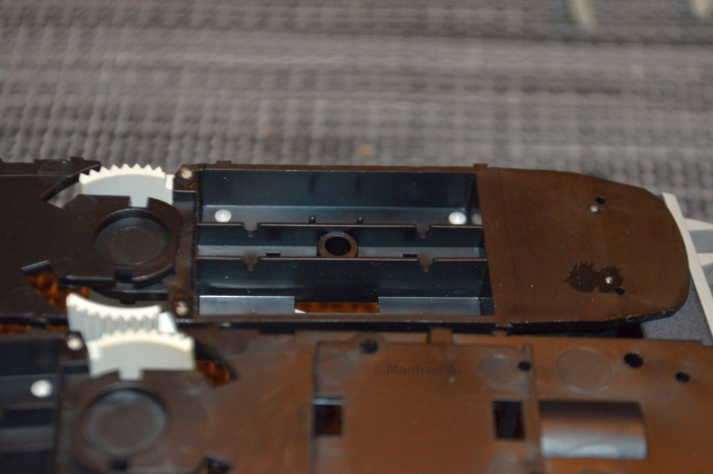

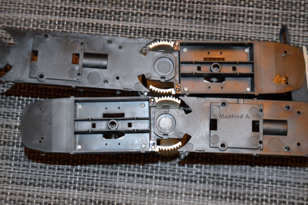

Ein kleiner Hinweis an alle, die einen Combino mit der Bodenplatte für das mittlere Modul versehen wollen, der noch direkt von Hödl erschienen ist.
Zuerst einmal möchte ich sagen, die Bodenplatte ist von einer top Qualität, alles paßt wie es soll.
Ich wollte gerade einen Combino motorisieren, welcher noch direkt von Hödl verkauft wurde. Die Bodenplatte ist recht schnell getauscht, allerdings kann man die Radsätze im ersten und letzten Modul hier nicht einfach so für die Stromanbahme heranziehen. Bei dem von mir ausgewählten Combino waren Plastikradsätze verbaut, allerdings kann man ersatzweise weder die Radsätze mit Spitzachsen (Halling ETH-AXO-VRP-080-H0, wie oben angeführt) noch die sogenannten Mitlaufachsen (Halling ETH-AXO-VRT-080-H0) verwenden.
Hier 2 Fotos, welche das Frontmodul von unten zeigen.
Man sieht, es sind keine Aufnahmen für die Spitzachsen vorhanden.
Diese Combinos kann man dann zwar motorisieren, aber sie haben dann nur die 2 Achsen des ALX als Stromabnahme.

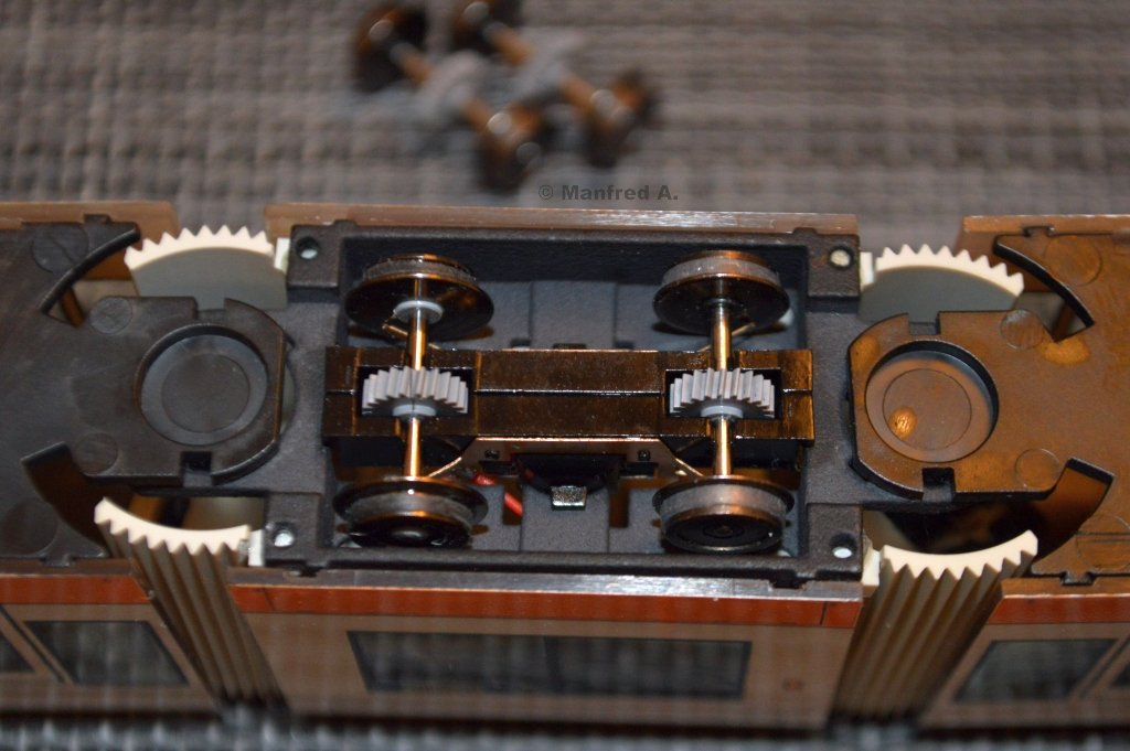

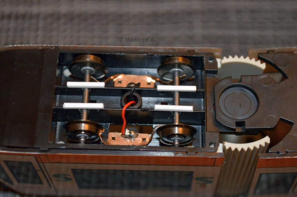

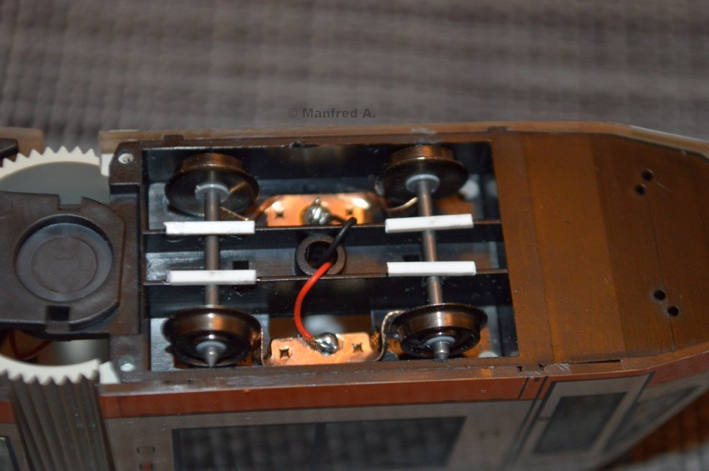

Ein erster Erfahrungsbericht mit einem nachträglich motorisierten Combino, eingebaut ist der ALX mit der mittleren Bodenplatte, mit etwas Basteln hab ich Metallradsätze verbaut und für die Stromabnahme herangezogen.
EIn erstes Fazit nach dem Versuch am Testgleis. Ich empfehle für einen Combino die Verwendung von 2 Bodenplatten für Bug und Heck mit je einem ALX. In der von mir gemachten Konfiguration kommt der Combino nicht vom Fleck. Offenbar sitzen die Achsen in den Aufnahmen in Bug und Heck zu streng.
Morgen werde ich probieren die Achsen des ALX gegen welche mit Haftreifen zu tauschen.
Re: Alternative Antriebe für Hödl/Halling/Rietze Multigelenker
Verfasst: Mi 26. Nov 2025, 08:32
So, mein umgebauter Combino fährt nun.
Allerdings muß man ein wenig umbauen um das Modell zum Fahren zu bringen.
Im Bug- und Heckmodul habe ich die Achsaufnahmen ein wenig ausgefeilt, damit sich die Achsen freier bewegen können und die Achsen mittels Evergreenstreifen gegen das Herausfallen gesichert.
Die Achsen des ALX habe ich gegen welche mit Haftreifenräder getauscht.
Wichtig ist auch, daß man das Modell mit Ballastgewichten entsprechend beschwert. Und wenn man digital fährt, sollte man dem Modell einen ordentlichen Decoder spendieren, z. B. einen Zimo.
