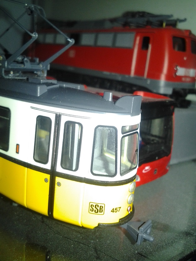

bin derzeit in der Vorbereitung / Planung zum umbeschriften einiger Wagen und versehen mit Werbung.
Da meine Fahrzeuge aber auch die Nummer und Firmenlogos tauschen müssen, müssen diese runter.
Nun wollte ich mal wissen wie ihr vor geht. Ich hatte die Idee es mit einem Radierer zu probieren....
Es handelt sich übrigens um dieses Halling Modell. Der Grundfarbton Gelb sollte beim entfernen erhalten bleiben.
Grüße Kai

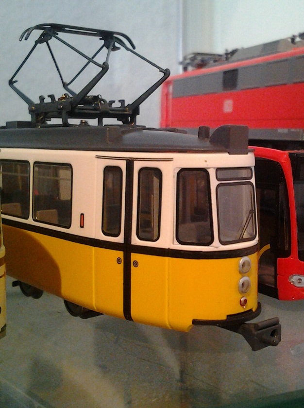

vielen Dank für eure gute Mithilfe.
Wie zuletzt erwähnt ist die Lackierung von Halling bei den GT4 Modellen professioneller als bei den ganzen "Plastikbombern".
Da ich weder Terpentin noch sonst was lagernd hatte habe ich es mit meinem Revell Spritzpistolenreiniger probiert.
Hier das Ergebnis:
Grüße Kai / Dante Schuggi
