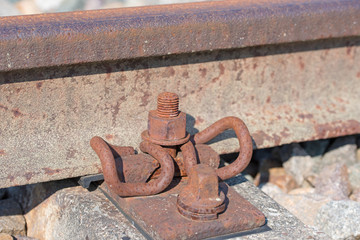

Ist aber nicht allzuweit von der Schienenbefestigung Typ KS (siehe https://t3.ftcdn.net/jpg/02/13/52/16/24 ... qIbeqO.jpg) weg, im Prinzip fehlt nur die mittige Hammerkopfschraube, und Scheibe + Mutter, aber die müsste man innen eh wieder runterschleifen, weil wenn man die maßstäblich hoch lässt, rattern NEM-Radsätze wieder. Was man von Großserienherstellern als Kleineisennachbildung bekommt, ist m.W auch nicht recht viel näher dran, insofern kann ich mit dem Kompromis leben, besser als die Haken die davor dran waren ist es allemal.
Wobei mir bei englischen Schienen irgendwie viel massivere "Klötze" als Schienenbefestigung in Erinnerung sind, zumindest die Tube hatte so Teile, die den 3/4ten Schienensteg hochgingen, hab jetzt bloß ein Mixbild gefunden, die an der hinteren Fahrschiene kannte ich bislang: https://hydeparknow.uk/wp-content/uploa ... G_9598.jpg Aber das wird wahrscheinlich wie hier sein, dutzende Formen, und alle irgendwo noch im Einsatz...
