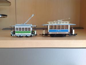

Seit Jahren lagert in meinem Schrank ein Atlas-Modell des Tw 4 aus Halle. Eigentlich wartet es auf den Einbau eines Antriebes.
Seit einiger Zeit gibt es die sensationell konstruierten ALX-Antriebe von Halling mit Glockenankermotoren. Aus dieser Reihe wäre der kürzeste Achsabstand von 19,7mm erhältlich, aber das Atlas-Modell benötigt noch kürzere 17,5mm.
Von Anfang an sind bei mir aber ohnehin Zweifel vorhanden, ob dieses Modell nicht ziemlich „verniedlicht“ wiedergegeben ist, also im Maßstab mehr so Richtung TT?
Der Vergleich im Foto mit einem zeitgenössischen Halling-Modell sieht jedenfalls so aus:
Ich frage mich also, in welchem Maßstab dieses Modell hergestellt wurde? Wer weiß Rat, wer kennt die Abmessungen des Originals aus Halle? Meine Suche im Web hat viele Bilder dieser Museumsstrassenbahn erbracht, aber keine Abmessungen.

Also ich habe jetzt nicht den Messschieber angelegt.
Die Homepage des Hallenser Museums gibt eine Länge von 6500mm an. 6500:87 74,71mm Ich habe mal schnell bei meinem Modell die Länge der Dachkante gemessen 7 cm. Da hängen aber noch Kupplungen und Lampen über. Den Achsstand gibst du mit 17,5mm an. Die Daten auf der Museumshomepage nennen hier 1500 mm. 1500:87 = 17,24mm
Hier kommt die Größe also in etwa vom Maßstab her hin. Zu Höhe und Breite konnte ich jetzt nichts finden. Allerdings ist der Wagen auch im Original recht zierlich. Da würden mich eher die Maße des VergleichsTW von Halling interessieren.

Alte Straßenbahnen sind in der Tat so zierlich.
Ich meine mich an eine Diskussion von vor einigen Jahren zu erinnern, dass die Halling (und wer sie noch so vertrieben hat) 2x zu Groß Konstruiert sind, um neben den Eisenbahnmodellen nicht unter zugehen und auch die Antriebstechnik überhaupt unterzubringen.

,Unser' Museums-Tw 222 hat ja den gleichen Hersteller: Herbrand & Co.
Masse (lt. Quellen): Länge 6,98 m, Breite 2,04 m, Höhe 3,17 m, Radstand 1,55 m.
Ursprüglich war er bei Lieferung allerdings etwa 40 cm kürzer, denn erst in den 10er Jahren wurden die Plattformen verlängert.
Das Modell (oben re.) wurde seinerzeit von Hrn. Spieth vertrieben und stammt aus dem ,Baukasten' von Halling.
Da dieses Grundmodell für zig Varianten verwendet wurde (und wird) - stimmt die Umsetzung vmtl. nur annähernd !?
Habe jetzt aber nicht extra nachgemessen.
