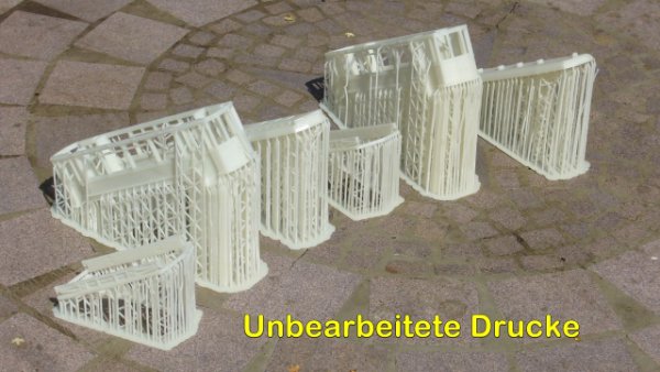

@ Stefan
ich arbeite gerne mit 3D-Drucken, bin aber kein 3D-Druck Designer. Die unterschiedlichen Druckmaterialien haben alle Vor- und Nachteile – es liegt auch an den Verwendungszwecken.
Ich habe gute Erfahrungen bei der 'Ideenbäckerei' in Friesoythe gemacht. Fragen über das 'richtige' Material für unsere Modelle wird man Dir dort gerne beantworten.
Meine bestellten Resindrucke erhielt ich mit vollständiger Stützstruktur. Die Lieferzeit hängt von der Auftragslage ab und schwankt demzufolge.
Für das sorgfältige 'Nackigmachen' eines Gehäuseteiles sollte man 15 bis 30 Minuten veranschlagen. Das Resinmaterial ist leicht spröde, Vorsicht ist geboten. Tröstlich ist, daß Sekundenkleber ein etwaiges Mißgeschick schnell wieder beseitigt (wenn man das weggesprungene Teil wiederfindet...).
Das Material weist im Regelfall keine Riefen auf, fettige Oberflächen sucht man (zum Glück) vergeblich. Der Kunststoff ist leicht transparent. Das erfordert innen und außen eine sorgfältige Grundierung.
Meine Empfehlung: Mach es.
