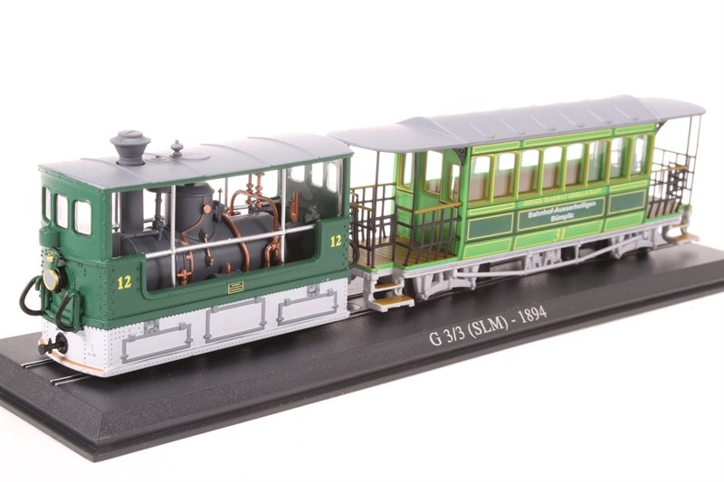

Dampftram Bern.jpg (57.52 KiB) 216 mal betrachtet

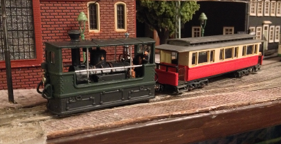

Es war eines der ersten Modelle von Atlas, das als Geschenk vor gut 10 Jahren den Weg in meine Sammlung fand und sich als echt guter Staubsammler in der Vitrine erwies ...
Animiert von Helmut G.´s Youtubevideo wuchs in mir der Wille, auch meine Dampftram fahren lassen zu können … denn das hat kaum einer & so begann ich mit den unerlässlichenVorbildrecherchen.
Diese ergaben, das früher wohl mit mehreren Beiwagen gefahren wurde, was mir optisch sehr gefiel.

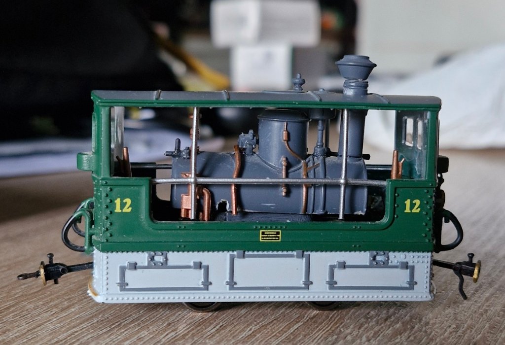

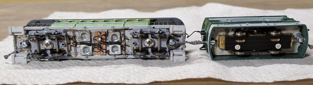

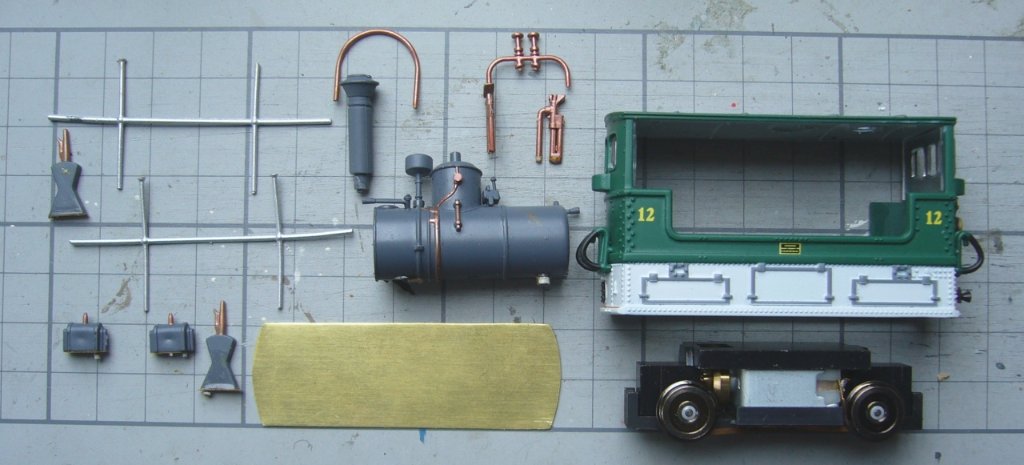

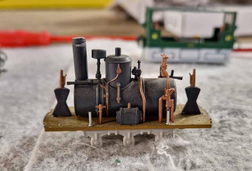

Nachdem ich das Bähnle von seinem Sockel befreit hatte. Demontierte ich das Lokgehäuse, was relativ einfach ging.
Kessel und Bodenplatte.jpg (112.61 KiB) 216 mal betrachtet
Sehr schön sieht man hier noch die Staubschichten, die das Modell sehr gerne angesammelt hat ... :lol:

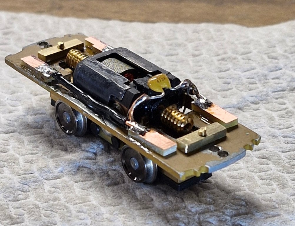

So konnt ich dann die Bodenplatte mit dem drauf montierten Kessel vermessen, um einen passenden Antrieb zu suchen.
Schnell war klar, das es ein pmt´ler mit kurzem Achsstand werden würde, da der Rahmen pmt-Antriebes aus Messing gefertigt ist, was mehr Reibungsgewicht und damit mehr Zugkraft auf den Achsen bedeutet.
Der einzigste 3 achsige pmt-Antrieb für die Baugröße H0, den ich im www fand, ist der pmt 32334 für die Tschechische Rangierlokomotivenbaureihe T334.
Da mir dieser von der Bauhöhe und dem Achsstand aber nicht gefiel, entschied ich mich für den 23 mm Tramantrieb in H0m (pmt 72407).
Damit weiche also auch ich bei der Lok in der Achszahl vom Vorbild ab, was aber wegen der Fahrwerksverkleidung optisch überhaupt nicht auffällt und ich deshalb mit dem Kompromiss leben kann ...
Und schon gings ans Werk, die Bodenplatte von den Anbauteilen behutsam zu befreien und die Aussparung für den Antrieb zu erstellen.
Keine Ahnung, warum die Chinesen sich für die Verwendung dieser „Alu-Panzer-Legierung“ entschieden haben, aber ich habe mir genug die Finger verbrannt und unzählige Trennscheiben bei meiner Proxxon Micromot 60 verbraucht …
Aber irgendwann war´s geschafft und der pmt´ler konnte eingepasst & montiert werden.

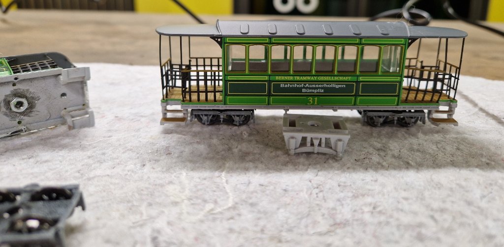

Die Drehgestelle der Beiwagen wirkten auf mich sehr grob & gefielen mir nicht.
Helmut G.´s Variante, die DG´s weiter zu verwenden & mit Druckknöpfen am Wagenkasten drehbar zu befestigen, war auch nicht mein Ding …
Also ne andere Idee für die DG´s entwickeln!

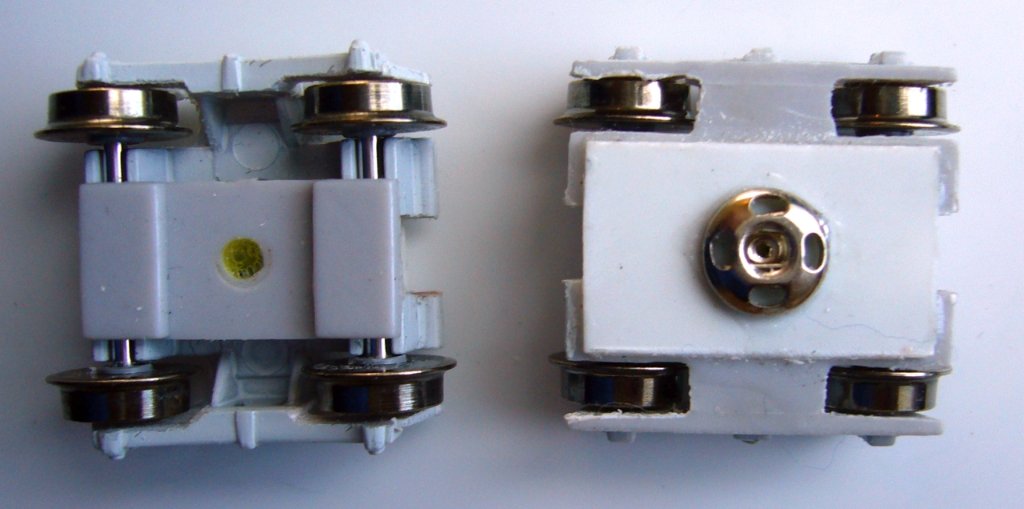

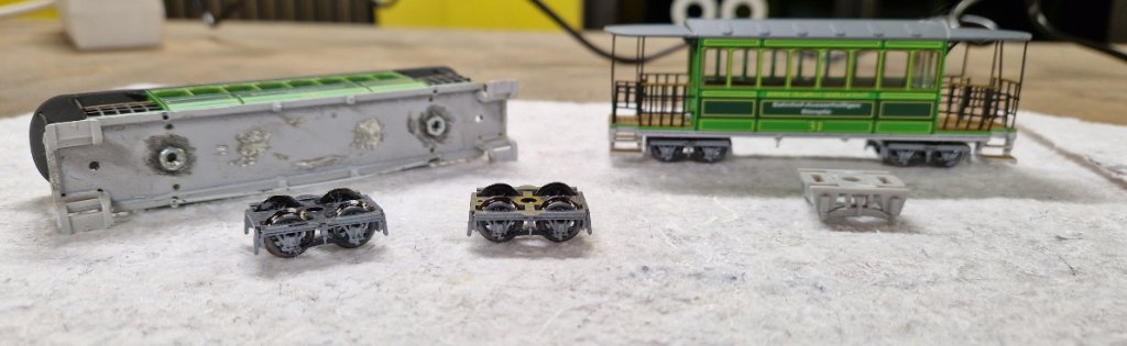

In der großen Bucht bin ich dann über Drehgestelle der „würtenbergischen Bauart“ aus dem Hause Bemo gestoßen, die dem Vorbild optisch viel näher & filligraler kamen.
Als Ersatteil (Bemo 5508300) für ca 10 € das Paar, ergänzt mit spitzengelagerten Tillig-H0m-Speichenradachsen (Tillig 08890, 5 Paar für ca 40 €) war damit das Thema Drehgestellersatz schon gelöst.
Bemo-DG vs Atlas-DG.jpg (96.79 KiB) 216 mal betrachtet
Farblich von schwarz auf grau mit schwarzem Blattfederpaket behandelt, machen die unter dem BW was schon her ...
… und die ebenfalls grau gefärbten Speichen der Räder kommen auch gut zur Geltung.

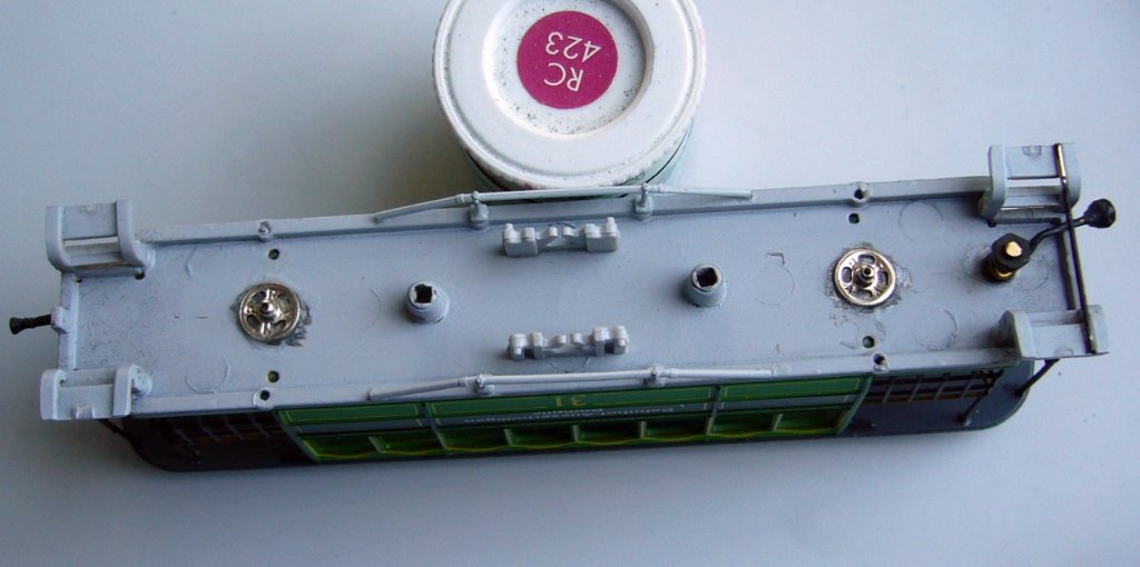

Für die Befestigung der DG´s am Wagenkasten entschied ich mich für Linsenkopfschrauben mit metrischen Maschinengewinde der Größe M4.
Entsprechend wurden im Wagenboden Löcher von 4,5 mm Durchmesser gebohrt und normale M4-Muttern darüber geklebt.
Probefahrten ergaben dann, das die Befürchtungen bezüglich des kurzen 23 mm-Achsstandes des Antriebes, auf meinen Weichen & Gleiskreuzungen zu Kontaktproblemen führen könnte, zutrafen.

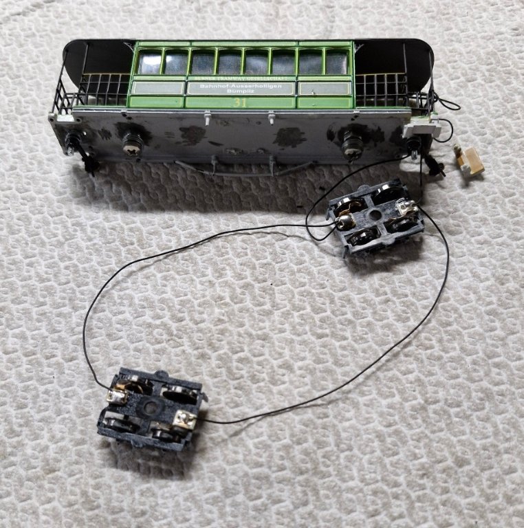

Einige Modelltramfreunde ziehen gerne bei kurzen Achsständen von Triebwagen, die Beiwagen zur Stromabnahme mit heran …
Die Idee müsste sich doch nutzen lassen. Doch wie bekommt man die Kabelverbindung hin?
Und lassen sich in den DG´s mit den vergleichsweise sehr kurzen Achsständen überhaupt Radkontaktschleifer realisieren?
Mit dem ESU 50707 Radkontaktschleifer ist es machbar … das isolierende Leiterplattenstück in der Mitte raustrennen und dann nach´m anlöten von Kabeln auf´s DG kleben.
Und als Verbindung vom Bw zur Lok kam ich auf die Idee, Microstecker (RM 1.0) mit 0,3 mm Litze als lösbare elektrische Verbindung zu nutzen. Diese kann ich als Bremsluftschläuche kaschieren …
… gesagt – getan …

Aber nun tat sich das nächste Problem auf … “Bremsluftschläuche“ werden ja am Wagenkasten befestigt …
also kommt die Mama-Buchse der Microstecker ins Gehäuse der Lok …
(gleichfalls sind die ursprünglich von mir verwendeten adaptierten sächsischen Trichterkupplungen von Modellbau-Veit zu sehen)

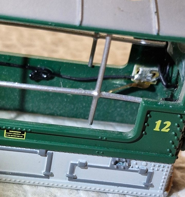

Und wie bekomme ich nun die elektrische Verbindung vom Wagenkasten zu Bodenplatte mit dem Antrieb hin, ohne den Durchblick am Kessel der Lok zu stören?
Kabelverbindung mit Microstecker kommt nicht in Frage, weil das Kabel siehste irgendwie immer.
Dann kam beim sonntäglichen baden in der Wanne die zündende Idee …
Du hast doch schon alles da … Radkontaktschleifer, feine Litze und Kupferbeschichtete Blanko-Leiterplatten.
Auf die Bodenplatte werden an beiden Plattformenden kleine Streifen der Leiterplatten geklebt und elektrisch miteinander und dem Motor des Antriebes verbunden.
Und in den Seiten der Lok kommen die Radschleiferkontakte passend geklebt, die dann dank ihrer federnden Eingenschaft eine stabile Verbindung elektrische Verbindung mit den Leiterplatten auf der Bodenplatte hertstellen.
Da die Bodenplatte der Lok in das Gehäuse einrastet, können die Radschleiferkontakte nicht das Gehäuse abheben.
… und zu sehen ist nix … nur wenn du genau hinsiehst, findest du die Konstruktion.

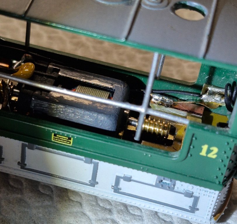

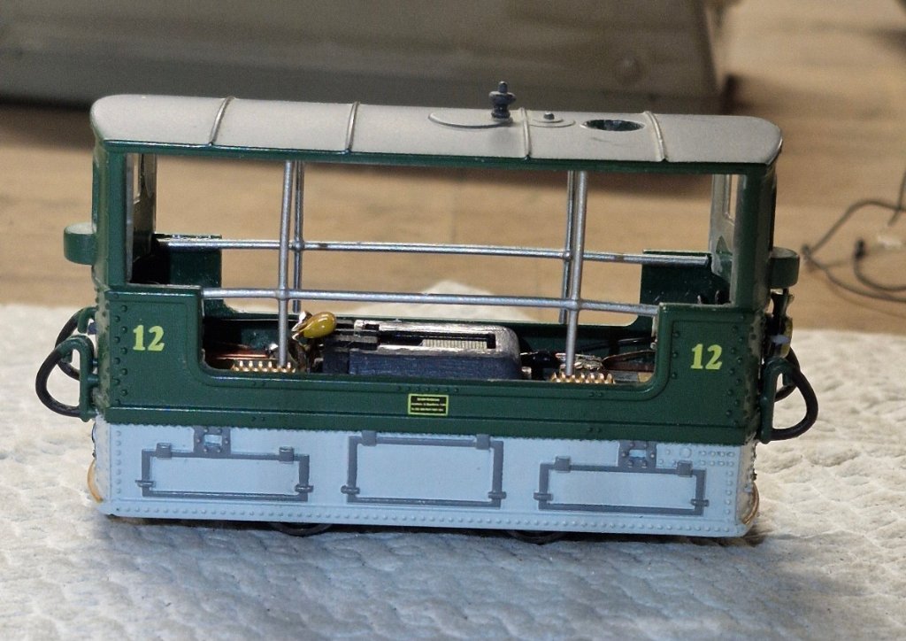

Nun musste nur noch der Kessel wieder seinen Platz in der Lok finden … aber so, das jederzeit das Gehäuse abgenommen werden kann, um ungehindert an Antrieb & Co zu gelangen.
Die Lösung ist ein am unteren Drittel abgesägter Kessel, damit er auf den pmt-Motor passt & eine Anpassung der Dachinnenseite des Lokkastens.
Dann klebte ich den Kessel auf der Dachinnenseite ein, das er quasi knapp über´n Motor schwebt.

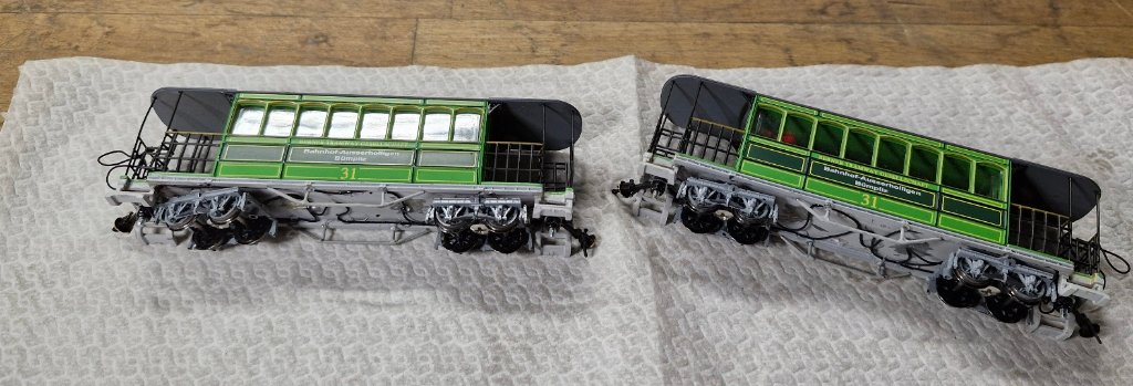

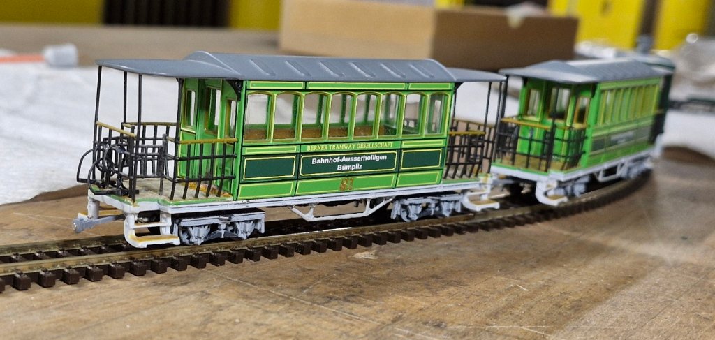

zu guter Letzt bastelte ich aus 0,8 mm-Sommerfeldt-Oberleitungsdraht die Sprengwerke der Beiwagen nach, was sich als ne richtige fummelei mit´n Lötkolben entpuppte.
Aber Übung macht den Meister & irgendwann hatte ich es geschafft.
Der auch zu sehende Kabelsalat unterm Wagen sollte mir noch die erfolgreiche Inbetriebnahme zum Berliner Sommerferienbeginn vermiesen.
Die Abschlußprobefahrten verliefen ernüchternd.
Zum einem machten die eingebauten Trichterkupplungen von Modellbau-Veit Probleme.
Plötzlich hebelten sich die Wagen über dies gegenseitig aus´m Gleis.
Zum anderen hemmte der Kabelsalat unter den Beiwagen die DG´s in ihrer Drehfähigkeit, was bei auf Abzweig befahrenen Weichen ebenfalls zu Entgleisungen führte.
Also zurück in die Werkstatt & überarbeiten …

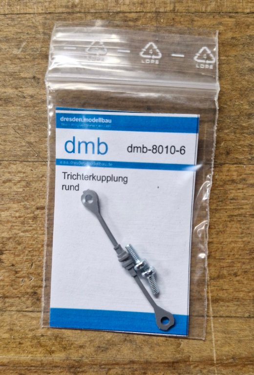

Die Kupplungen tauschte ich gegen Magnetkupplungen aus dem Hause dmb (über den Dresdner Modellstraßenbahnclub beziehbar).
Zierlich, detailliert & nicht so plump wirkend wie die von Halling (Geschmackssache!)
Die Kupplungsdeichsel musste ich auf der Lokseite noch kürzen, damit ein harmonisches Bild im gekuppelten Zustand entsteht.

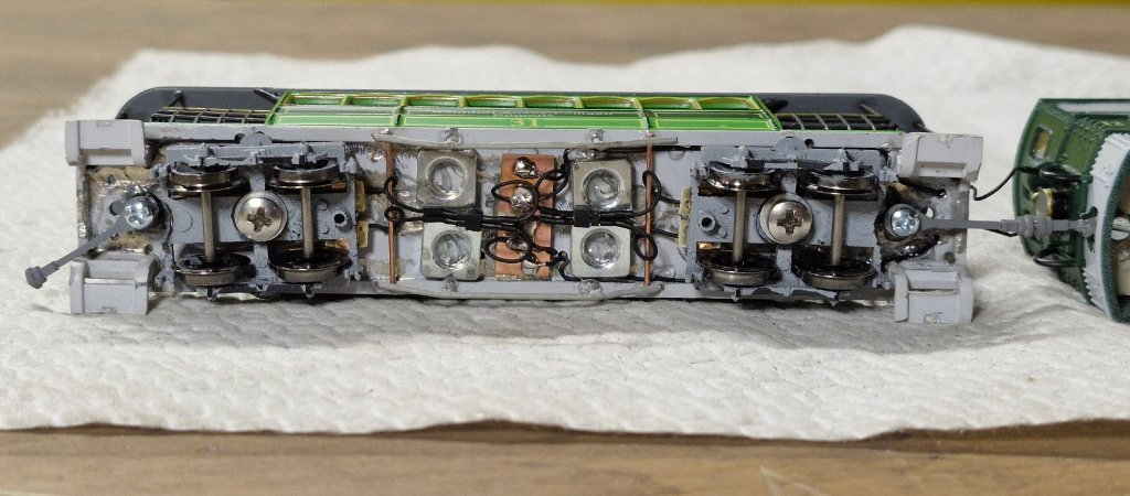

Den Kabelsalat überarbeitete ich auch nochmal.
Dabei fügte ich Microstecker zwischen Drehgestell & zentrale “Verteilerstelle“, wobei ich auf mehr freibewegliche Kabelflexibiltät achtete … so lassen sich bei Bedarf die DG´s problemlos ausbauen.
kleine Vierkantmuttern als zusätzliches Gewicht eingeklebt, erhöhen die Kontaktsicherheit an den Radschleifern …

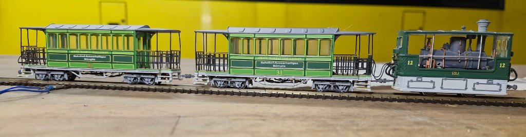

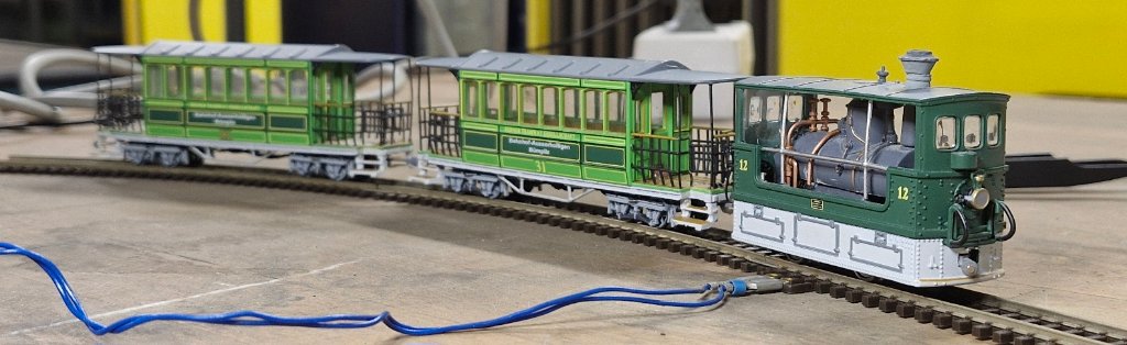

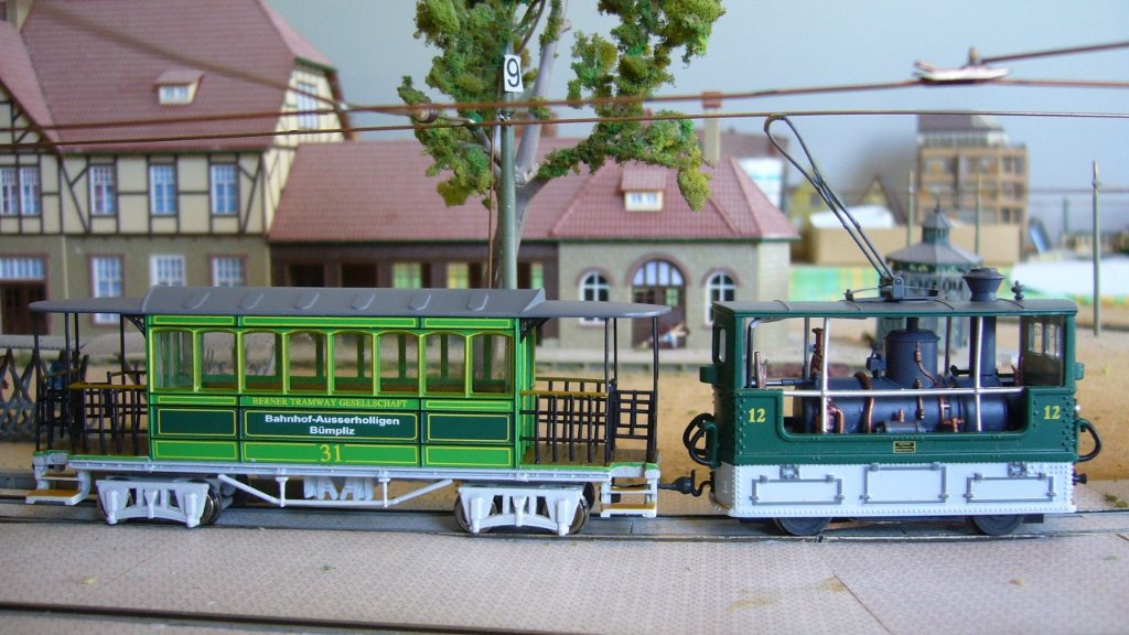

So überarbeitet verliefen die erneuten Abnahmeprobefahrten diesmal zufriedenstellend.
Mit den Bemo-DG´s, den Magnetkupplungen, den nachgebauten Sprengwerken, Loklaternen auf beiden Seiten & den “Bremsluftschläuchen“ macht der Zug einen ganz passablen Eindruck
Natürlich ist ein echter Zweirichtungsbetrieb möglich.
Beide Beiwagen verfügen über die Stromaufnahmeinrichtung.
Jeweils der erste Bw hinter der Lok wird zur zusätzlichen Stromaufnahme heran gezogen.

Nun zu deiner Frage ... ich glaube, das Bild beantwortet deine Frage ...

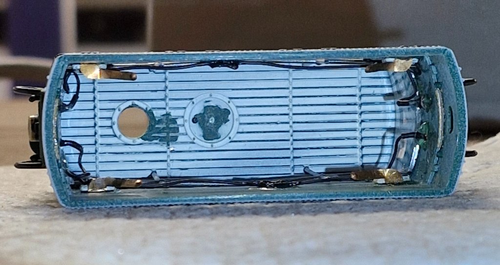

Im Wagenkasten hab ich an beiden Plattformenden die Kontakte verbaut und beide Polseiten mit ner Schleife jeweils im Wagenkasten und auf der Bodenplatte verbunden.
So sollte immer noch eine elektrische Verbindung bestehen, wenn z.B. ein so'n Kontakblättchen abbricht ...

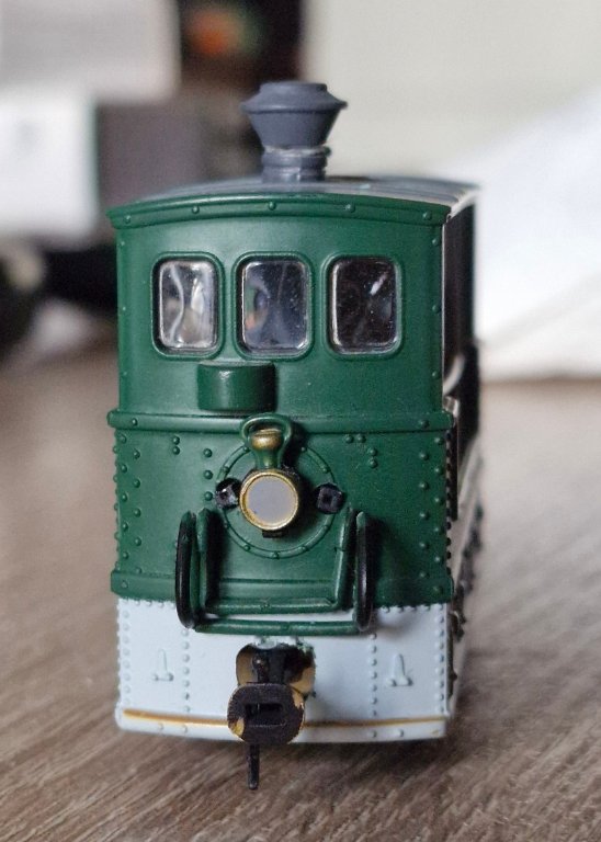

Ich habe ein paar alte Fotos angehängt, die Einzelheiten meines Zuges zeigen.
In Bewegung ist er hier zusehen:
https://youtu.be/7nBW8OTkjgM
P1110425 rr.jpg (155.3 KiB) 113 mal betrachtet
P1110424 rr.jpg (89.94 KiB) 113 mal betrachtet
P1110417 rr.jpg (91.4 KiB) 113 mal betrachtet
P1110386 rr.jpg (103.76 KiB) 113 mal betrachtet

Moin,
lustig, ich bin dann wohl der 4. oder vielleicht auch der erste? ;-)
Bereits 2016 habe ich die kleine Lok motorisiert und den Beiwagen weggeworfen ;-)
Diese Lokomotive gab es nämlich auch bei der Flensburger Kreisbahn und zwar insgesamt 7 Stück, die zwischen 1885 und 1898 von der SLM beschafft wurden. Für die hügelige Strecke in Angeln war die kleine Lok jedoch sehr bald schon zu schwach, bereits ab 1920 wurden sie wieder ausgemustert.
Die Loks zogen gemischte Personenzüge mit 3-5 Wagen. Auf dem Titelbild eines Buches ist ein solcher Zug abgebildet:
Michael-Kochems-Autor-Dieter-Höltge-Autor+Die-Flensburger-Kreisbahn-Gebundene-Ausgabe.jpg
Michael-Kochems-Autor-Dieter-Höltge-Autor+Die-Flensburger-Kreisbahn-Gebundene-Ausgabe.jpg (80.74 KiB) 63 mal betrachtet
Die Lok bekam bekam bei mir einen Halling Varioantrieb. Aufgrund der seitlichen Verblendungen fällt nicht auf, dass die mittlere Achse fehlt. Der Motor wurde mit schwarzer Farbe getarnt.

Damit die Lok auch bei mir ohne Oberleitung fahren kann, wird sie mit einem Güterwagen gekoppelt, der einen Akku und Funkempfänger beinhaltet, mit dem die Steuerung erfolgt.
Bei Interesse, zeige ich gerne noch mehr Fotos.
