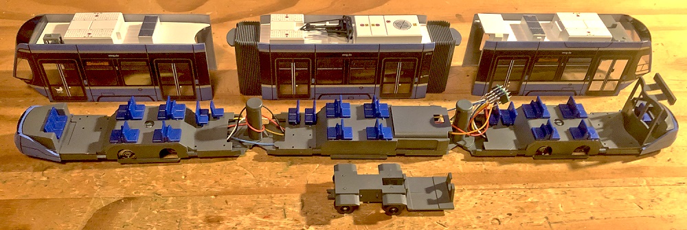

heute habe ich den dreiteiligen Avenio aus dem Haus Rietze für die Motorisierung vorbereitet - einen passenden Antriebsblock muss ich noch in Wien bestellen. An beiden Wagenenden sind bei Auslieferung die Lichtleiter eingesetzt, nur die LED-Platinen fehlen, dann sind Front- und Heckbeleuchtung tatsächlich vorhanden.
Auf dem Bild ist das am Vierteiler angelehnte Fahrwerk zu sehen, davor die Bodenplatte als noch zu ersetzender "Antriebsdummy", wie von Rietze mit Kunststoffrädern montiert. Ich hatte noch ein voll verkabeltes aber unmotorisiertes Fahrwerk eines Vierteilers im Schrank, da waren dann alle fehlenden Teile vorhanden (Metallräder, Radkontakte, LED-Platinen, Verkabelung und NEM-Buchse).
Ein passendes motorisiertes Tauschfahrwerk wurde ja von Rietze im Ankündigungsprospekt letztes Jahr angekündigt, das könnte dann so ähnlich ausgeführt sein, wenn es mal erscheint.
P.S.: Die einzeln eingesetzten Sitze vor den Gelenkbereichen sind bei meinem Modell tatsächlich verkehrt herum montiert worden, sind aber nur gesteckt und werden bei nächster Gelegenheit noch gedreht.

Schön zu lesen, daß standardmäßig Lichtleiter verbaut sind. Hast du die Möglichkeit davon Bilder zu posten? Mich würde interessieren, ob damit eine vorbildgerechte Beleuchtung möglich ist.
Re: Neuheiten: Rietze Strassenbahnen
die mögliche Lichtfunktion ist identisch zum Vierteiler: Nachrüstbare LED-Platine mit Rot- oder Weißlicht kommt durch den Lichtleiter am unteren Lampendurchbruch zum Vorschein. Die oberen beiden im Gehäuse bleiben funktionslose Attrappen.
Die Platine ist mit drei Kabeln angeschlossen, also lassen sich mit geeigneter Verkabelung die LEDs auch anderweitig mit einem Decoder verbinden, um z.B. eine Bremslichtfunktion oder Dunkelschaltung bei modellseitig nicht vorgesehenem Traktionsbetrieb zu ermöglichen.

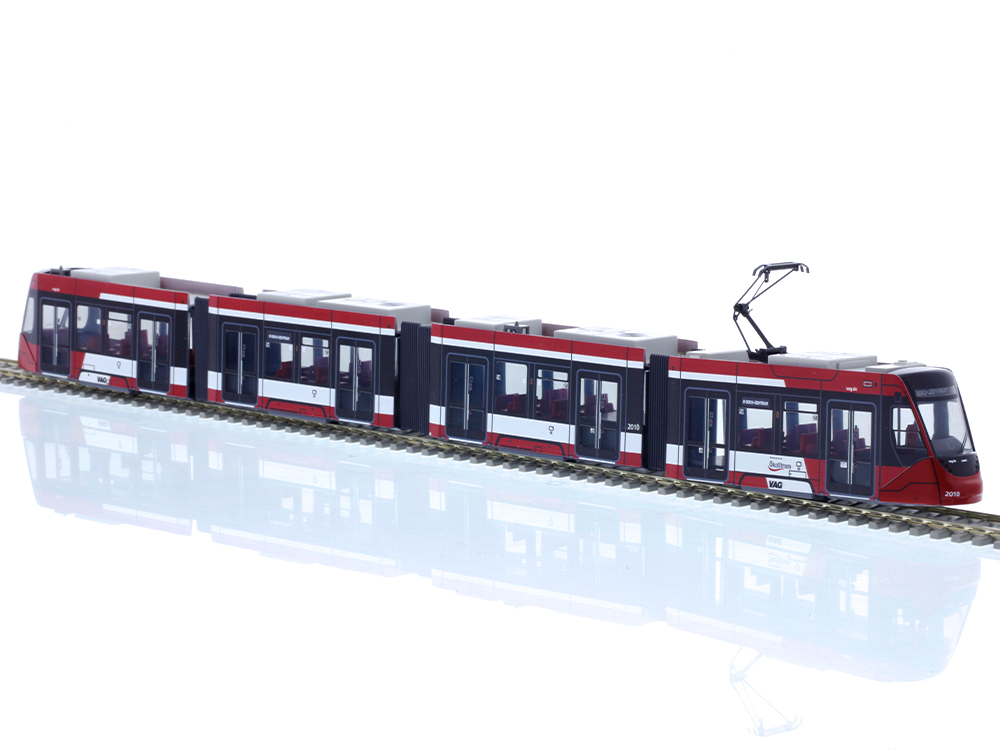

Laut einem Facebookposting von Linie8 GmbH wird in den nächsten Tagen von Rietze der Nürnberger Avenio ausgeliefert.
EDIT: Modellbild (bissi windschief zusammengesteckt)
Eine zugehörige Motorisierung gibt es bei Halling als ANT-AVN in grün als lieferbar gelistet für 112 EUR. Mit meiner Erfahrung zur Kompatibilität beim Münchner Avenio Dreiteiler (siehe weiter oben) sollte das Fahrwerk mit einfachem Umstecken des Wagenkastens passen.
Ist bereits im Rietze-Shop unter STRA01105 gelistet und sofort lieferbar für 179,90 EUR als Standmodell bestellbar.Laut einem Facebookposting von Linie8 GmbH wird in den nächsten Tagen von Rietze der Nürnberger Avenio ausgeliefert.
