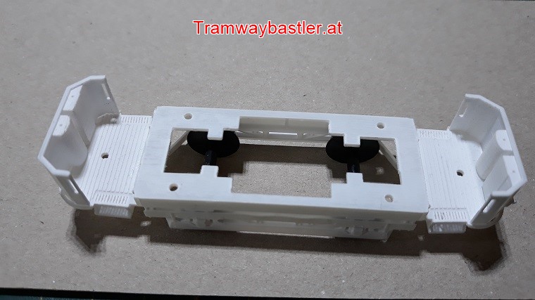

Guido, ich und wahrscheinlich noch ein paar mehr Freunde der kleinen Straßenbahnen drucken ihre Modelle oder Teile davon inzwischen selbst. Es ist aber meist zeitlich nicht möglich, ganz nebenbei noch Modelle für andere Interessenten zu drucken.
In den letzten zwei Jahren haben einige IBG (www.ibg3d.com) als Druckdienstleister genutzt. Durch einen Eigentümerwechsel bei IBG scheint dies aber nicht mehr möglich zu sein. Diesbezügliche Anfrage an die neue Eigentümerin wurden noch nicht beantwortet. Meine Modelle des Berliner Maximumtriebwagens und des BLT Typ 100 waren nur dort zu haben.
Jetzt gibt es Anfragen zu diesen Modellen. Ich kann sie bei i.materialise und/oder bei Shapeways einstellen. Bei i.materialise würde der Bausatz BLT100 (alle gedruckten Teile komplett, außer gewölbte Front-/Heckscheibe) 92,40 € in Standardharz und 166,37 € im üblichen Grauen Harz kosten. Der Preis bei IBG war (graues Harz, mit klaren Front- und Heckfenstern) 169,77 €.
Eine Preisanfrage beim Anbieter Fabb-It hat dafür 223,72 € in weißem Resin ergeben. Dieser vergleichbar hohe Preis entsteht vor allem dadurch, dass für jede einzelne Komponente mindestens 20 € (netto) angesetzt werden, egal ob es sich um einen Wagenkasten mit 9 cm³ oder eine Drehgestellblende mit 0,6 cm³ Resin handelt. Wenn überhaupt, dann würden sich bei Fabb-It nur großvolumige Teile rechnen.
Doch nun zur etwas provokanten Überschrift: Eine Einstellung der Modelle bei i.materialise setzt eine Erstbestellung voraus. Von Shapeways habe ich noch keinen Preis ermittelt, weil mir gegenüber Bedenken wegen der fertigungsbedingten "fettigen" Oberfläche beim Material Fine Detail Plastic geäußert wurden, die eine Vorbehandlung vor der Farbgebung erforderlich macht.
