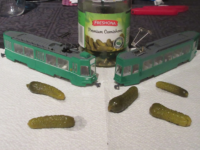

Nach ersten Erfahrungen mit den Zweiachser Modellen von „Robex“, und dem anfertigen immerhin lackierter und lauffähiger Resin – Fahrzeuge aus der Fertigung von Holger (tram de ruhr),
standen seit längerem die diversen vierachsigen Fahrzeuge der Basler Verkehrs Betriebe auf meinem Wunschzettel.
Nach einigen Versuchen bei Kollegen und einschlägig bekannten 3D-Künstlern ergab sich die positive Antwort von Bodo Lutz, er zeichne mir den Be 4/4 der Serie 477-502.

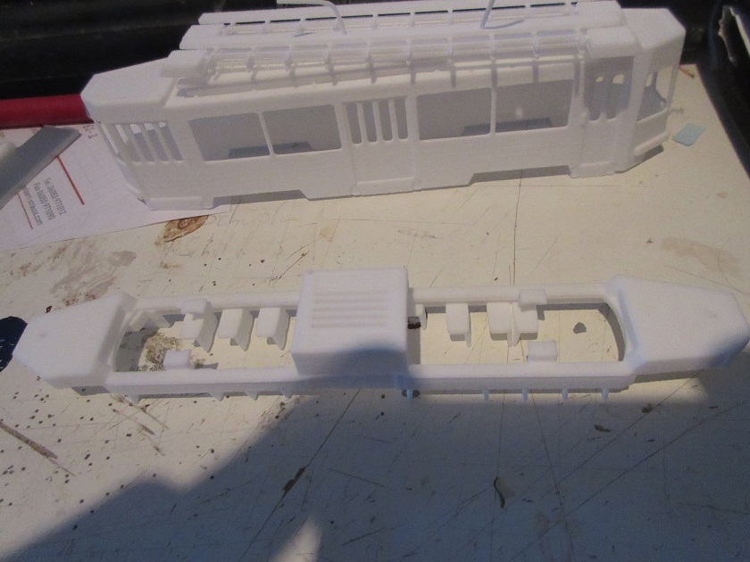

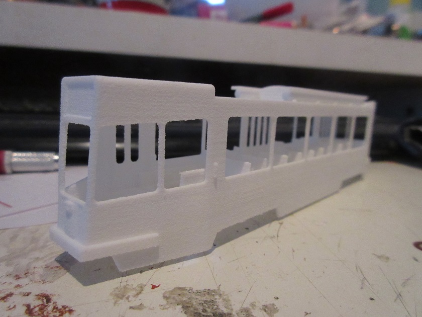

Der erste Prototyp entstand bei Meltwerk, um die Proportionen und erste Details sowie die Funktionalität zu testen.
Meltwerk Prototyp Gehäuse
Meltwerk Prototyp Gehäuse, Wagenboden und Zubehör
Der Probedruck wurde durch meine Kollegen und mich geprüft, und mit einigen Änderungen für gut empfunden. Details wie die Dachsicken, Fahrerkabine / Rückwand wurden noch ergänzt.

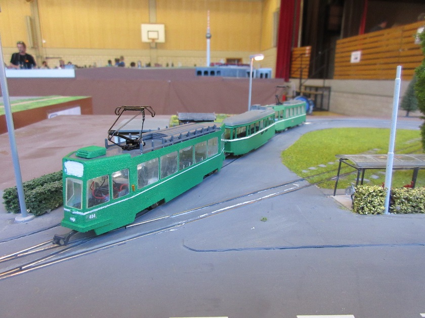

Die „0“ - Serie wurde lackiert und mit der Nummer 494 versehen ausgiebig an unserer Ausstellung vom 07./08.November getestet. Der Antrieb erfolgt mit einem Halling Motor „C1“ und zwei passenden Antriebsdrehgestellen.
Als Kupplungen dienen wie bei allen Basler-Modellen bei mir die SKIP-Lock Magnet-Scharfenbergkupplungen.
Dem 3D-Druck liegen vier angepasste Kardanwellen bei.

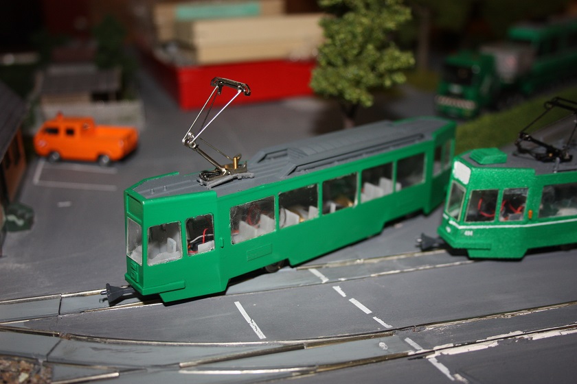

Testfahrten fanden als Alleinfahrer, mit einem bzw. zwei Anhängern, in Doppeltraktion sowie in der Basel typischen Sandwichtraktion (Be 4/4+B4S+Be 4/4) statt. Wobei als zweiter Be 4/4 der Resin-Wagen eingesetzt wurde.
Nach erfolgreichen Tests, wurden die ersten Drucke bei i.materlise geordert. Für mich absolutes Neuland, da alle vorhergehenden bei mir bearbeiteten 3-D Teile von Shapeways stammten.
Überzeugt hat mich hier die glatte und fettfreie Oberfläche, die nicht mal ein grundieren benötigt.

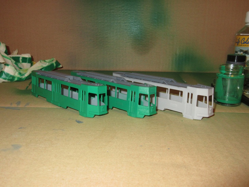

Aktuell wurden drei Modelle farblich Vorbereitet, wobei einer nicht grün lackiert wurde, da er ab 2016 eine Vollreklame tragen wird.
Parallel hierzu wurden diverse Reklametafeln / Logos und Betriebsnummern vorbereitet die ebenfalls ab Januar die Modelle bereichern sollen.

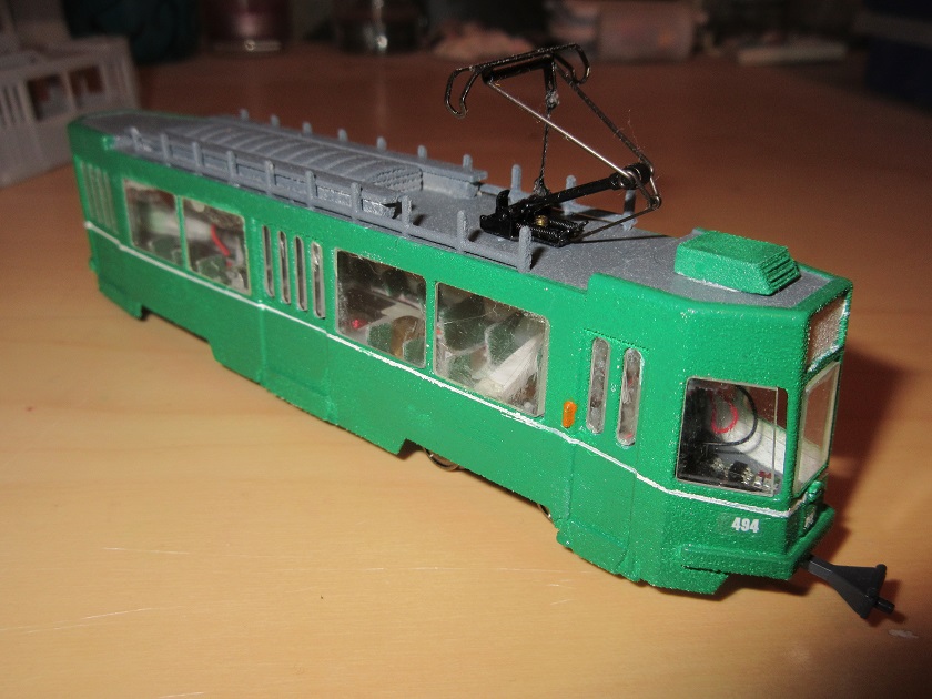

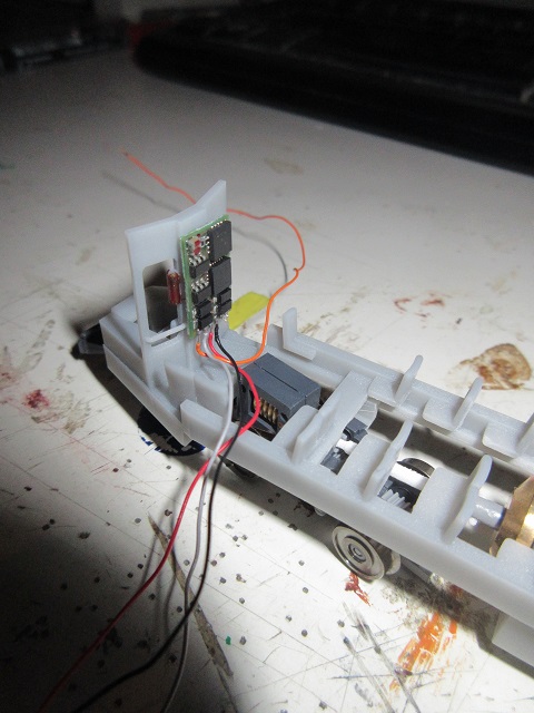

Einem Fahrzeug wurden die Drehgestelle und Motor (Wiener C1) eingebaut und der Decoder auf der Kabinenrückwand verstaut.
Ausgestattet mit einem Sommerfeldt Pantograph 938 und passgenau - gefrästen Fenstern absolvierte der Motorwagen nun seine ersten Runden auf unserer Anlage.

Lassen sich auch super fahren... :D

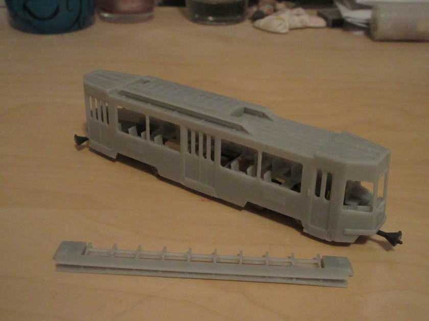

Der B4 ist fertig ...
... und sieht so -noch etwas farblos- aus.
